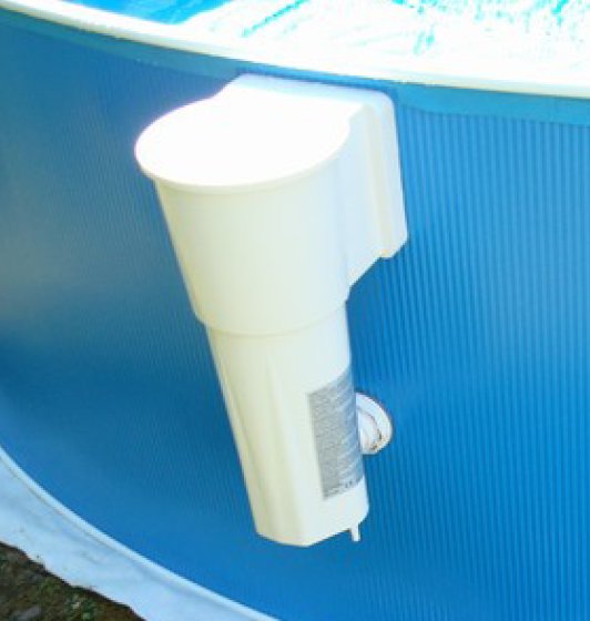

Koupil asi jsem před měsícem tuhle vložku :
kód:
http://www.mountfield.cz/filtracni-vlozka-slm-swing-m-1-zatka-3BTZ0020.html
Vzhledem k tomu, že mám bazén asi 14 let a používám stále stejnou chemii, t.j. téměř žádnou kromě tablet Chlor trio a zelenýho Sava v případě extrémních veder, můžu říct, že chemií to nebude.
Bazén jsem zachloroval flaškou Sava jako vždycky, když je vedro (přesně podle dávkování na obalu) a na pár dní odstavil. Když ho chtěl zapnout, zjistil jsem, že z toho červenýho plastu na vložce se uvolnilo jakýsi lepivý svinstvo, vytvořilo to silnou nažloutlou vrstvu na horním sítku nad vložkou (takže svinstvo víceméně plave a lepí) a hlavně to jde dolů jen acetonem. Vložka lepí jak čert, sice jsem to z ní původně setřel, ale platný mě to není.
Zajímá mě hlavně to, co se z toho asi tak může uvolňovat. Sloučeniny chlóru jsou pěkný svinstvo, koupají se v tom děcka a občas si nějaký lokne vody, takže si asi někoho pěkně podám.

Michal22 napsal(a):
Vím že to není přímo odpověď na tvůj problém, ale nepřemýšlels o pískové filtraci?
Ale přivedl jsi mě na myšlenku, že vlastně i do této filtračky jde dát jednoduchá písková vložka místo té čím dál tím horší kartuše. Ta první mě kdysi vydržela snad 4 roky, možná i déle. Ovšem to byla trošku jiná konstrukce. Dneska vydrží měsíc. Vozeďbouch
