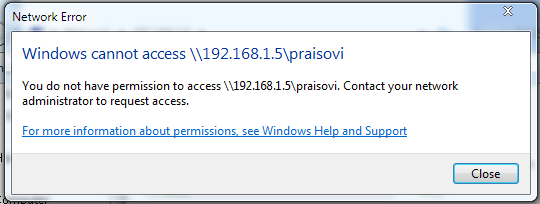

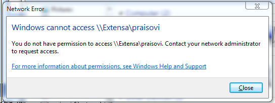

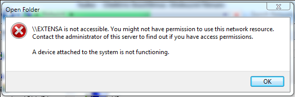

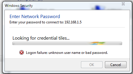

Ještě asi před dvěma týdny jsem měl normálně nastavené sdílení složky mezi XP Professional a 7 Ultimate. Dnes mi to najednou začalo místo synchronizace ukazovat jen varovné okno, viz příloha. Na jméno nejde ani ping, i když počítač v síti vidět je. Něco to dělá jen při pokusu o připojení přes IP (další příloha). Když se mne pak nakonec zeptá na přihlašovací údaje a já je vyplním, dostanu se na seznam sdílených složek, ale do té určené pro synchronizaci pořád ne Sad
Google jsem použil, ale řešení jsem nenašel Sad
Pravděpodobně tu bude v počítači s XP, protože z něj se na můj (7) dostanu.
Oba počítače mají nainstalované všechny aktualizace.
Z jiného počítače s XP se na ten problémový dostanu i přes jméno (není třeba IP adresa), ale jen do kořenové složky (\\Extensa), do cílové (\\Extensa\praisovi) také ne Confused
Řešil někdo také tento problém? Už jsem strávil 3,5 hodiny hledáním, ale nenašel jsem nic, proto se ptám tady.
Pokud by to bylo třeba, můžu přepnou na českou verzi 7iček.
Pokus o připojení
 Soubor:  Capture_182.PNG
 Velikost:  45.02 kB
 Staženo:  93 krát
Přes IP před zadáním přihlašovacích údajů
 Soubor:  Capture_189.PNG
 Velikost:  28.11 kB
 Staženo:  88 krát
Pokus o otevření \Extensapraisovi
 Soubor:  Capture_192.PNG
 Velikost:  25.86 kB
 Staženo:  91 krát

Prý nemám od administrátora povolený přístup.
 Soubor:  Capture_193.PNG
 Velikost:  32.93 kB
 Staženo:  92 krát
