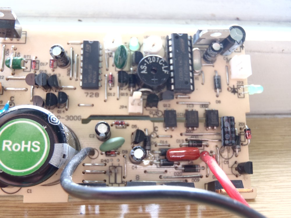

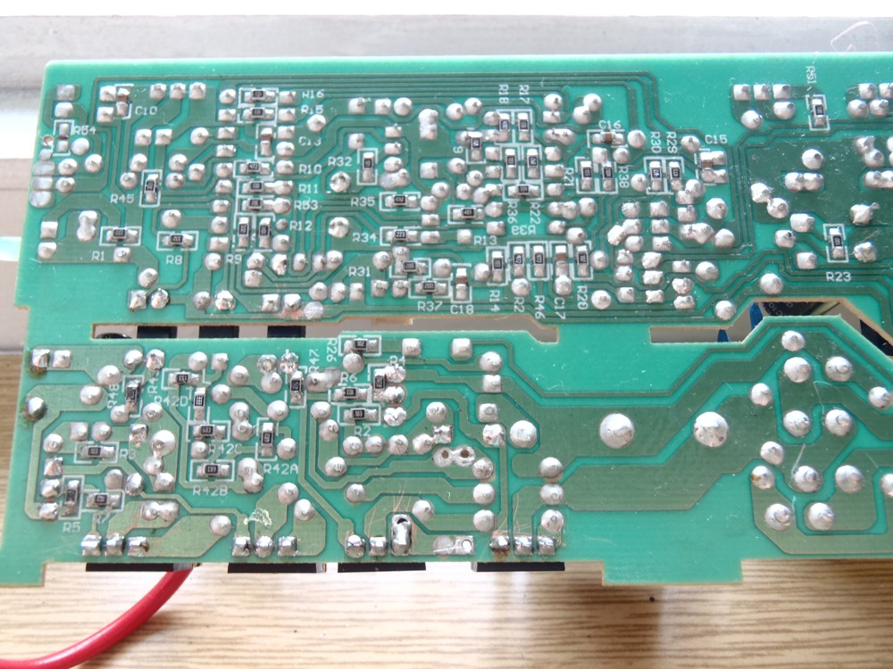

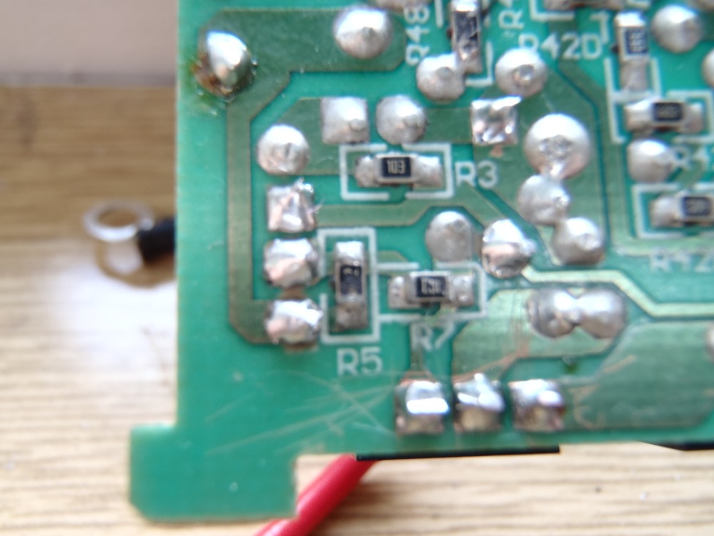

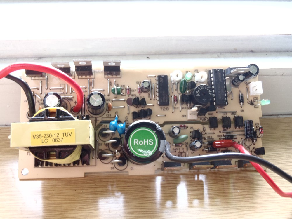

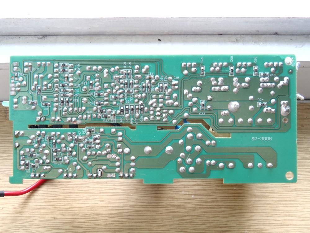

Zdravím, mám problém s měničem firmy Autolamp 12/230V/300W, který jsem si zavinil sám. Zkusil jsem připojit sodíkové svítidlo 100W. Překvapivě svítidlo najelo, ale po dvou vteřinách tam něco plesklo a konec. Odešli 4ks IRF 730, 2ks KSP44, 2ks PC 817, ZD1 12V, 2ks 1N4448, cena nepřesáhla 100,-Kč. Tyto součástky jsem vyměnil, ale na druhé straně tišťáku jsou SMD odpory R4, R5, R47, R48 které jsou vypálené a přerušené, takže nečitelné. Stejně podobně je na tom i klasický rezistor R40, který je taktéž nečitelný a přerušený. Jestli můžu někoho poprosit o nahlédnutí do měniče a zaslání hodnot těchto rezistorů, popř to už někdo má rozkreslené tak byl bych dost vděčný. Označení desky je SP300G. Je to tenhle , ale starší typ bez USB - http://www.autolamp.cz/menice-napeti/menice-bez-dobijeni/z-12v-na-230v/menic-napeti-z-12V-DC-na-230V-AC-300W-trvale-USB_SP300-12VUSB.html. Je to práce, protože se měnič musí kompletně rozebrat. Všechny ostatní součástky, kromě procesoru jsem prozkoušel a zdají se být dobré. Předem děkují za ochotu.

Být tebou tak sem hodím fotku desky. Tenhle měnič je normální čínskej hajzl, který se tu vyskytuje pod různými názvy. Pokud budou obrázky DPS z obou stran, tak ji třeba někdo pozná.

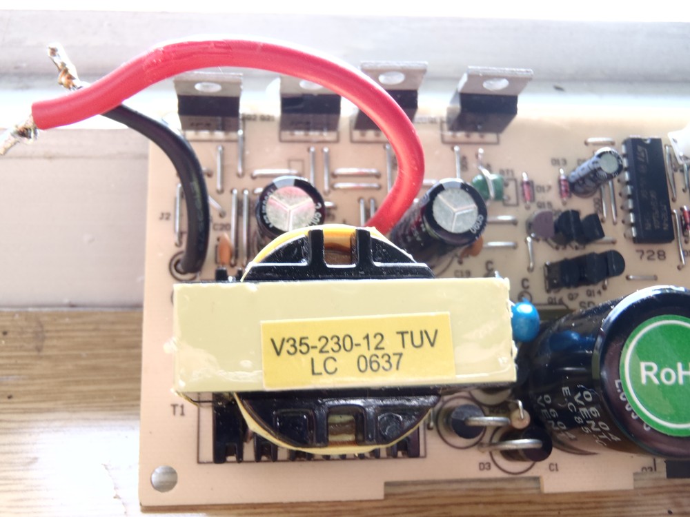

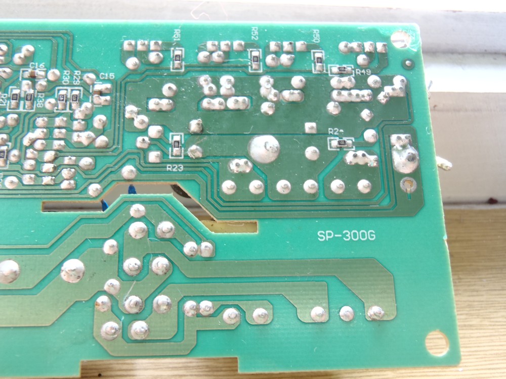

PříspěvekZaslal: so červenec 23 2011, 7:05    Předmět: Citovat
Zdravím,
zasílám slíbené fotky...

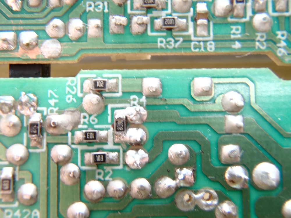

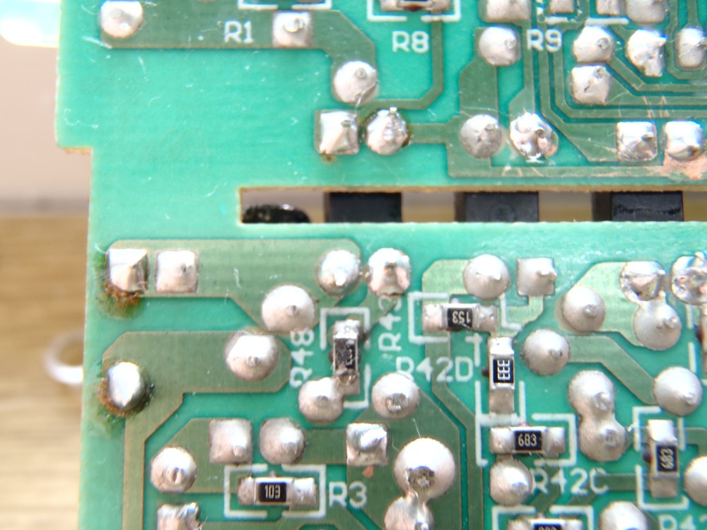

PříspěvekZaslal: so červenec 23 2011, 7:06    Předmět: Citovat
a ještě druhá část...
PS: připomínám jen, že bych potřeboval znát hodnoty odporů:
a ze strany desky R40..

PříspěvekZaslal: ne září 04 2011, 9:11    Předmět: Citovat
mam presne tento na opravu. mam aj 12, a aj 24V verziu. najprv som sa pustil do tej 24V, ale tam su isto prerazene tranzistory, lebo menic ide do skratu. v tej 12V verzii niesu spalene mosfety, ani rezistory, len je zablokovany a piska. pravdepodobne chyba LM324N. takze
R4-2K2
R5-2K7
R47-1K
R48-1K
R40-0R1
dufam ze ti to pomoze, a tiez ze rozchodim ten co mam na stole.
