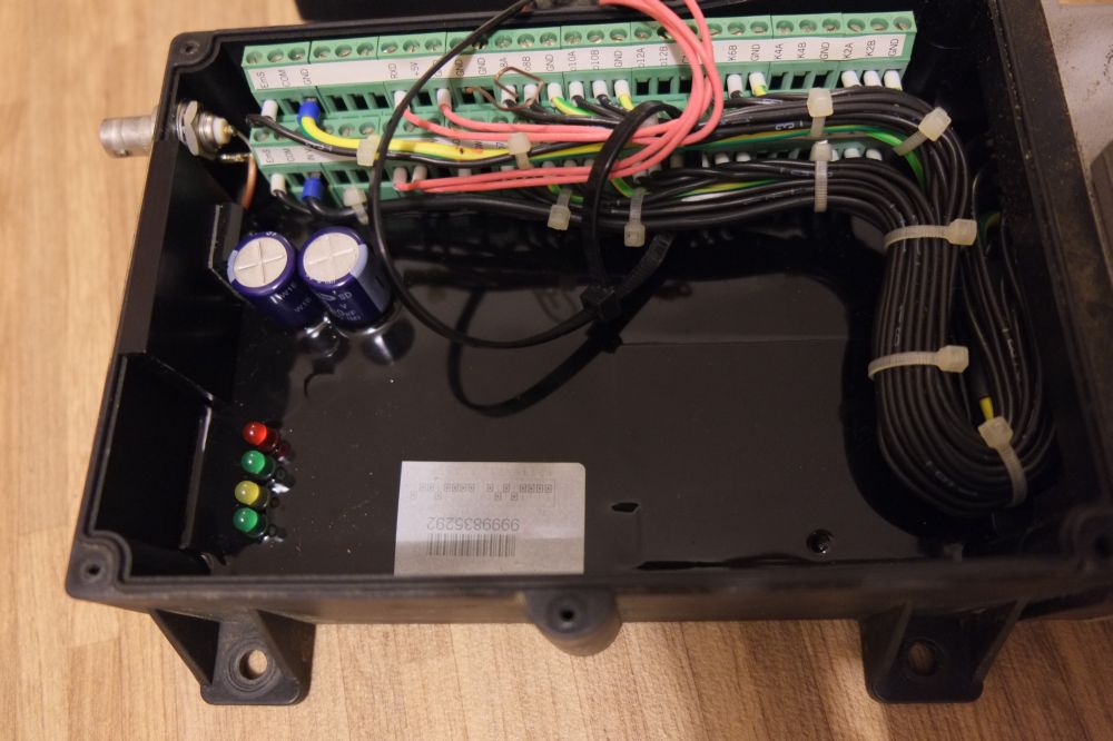

Obnovím zapadlé téma. Dostal se mi do ruky přijímač dálkového ovládání. Vysílač už jsem opravil, ale tohle nedělá vůbec nic.
Je to zalité něčím tvrdým černým lesklým. Rád bych, aby to odleptání přežily konektory apod (ve VF modulu budou asi DIP přepínače).
Poradíte, kterou konkrétní chemii zkusit a v jakém pořadí?

Skusal som na zalievacie hmoty dost chemikalii,ale ani jedna nenarusila tu polyuretanovu zalievaciu hmotu. Jedine teplovzduska a opatrne odlupovat. Bohuzial na 90percent znicis nieco,co bude na plosaku naletovane.
Tu mas katalogovy list jednej z tych zalievacich sajrajtov:
http://vuki.sk/sites/default/files/download/products_pdf/impregnants_temp/vukur-om-33nc-sk.pdf
Ked saom sa informoval na odstranenie zalievacej hmoty,tak odpoved bola, ze len mechanicky, a zalievacie hmoty su skor pre "jednorazove" konstrukcie.

Odpadkový koš je až poslední možnost. Oficiální cena opravy (přijímač+vysílač) je 250k. Je mi jasný, že to z principu nemá být opravitelný.
Teď když mi vysílač chodí, zkusím poptat samotný přijímač. A nebo tam prostě nabastlim nějaký modelářský ovládání...
Takže myslíš, že je to nějaký polyuretan? Nejsem chemik, jen elektroinženýr... V tom tvém odkazu se píše o tvrdosti gumy, tohle je tvrdý jak pevnej plast. Nehtem to ani nepoškrábu.

No len aby to nebol epoxid...
BTW. Nasiel som na webe nejaky sajrajt na taketo ucely - Electrolube RRS
Pri tej cene by nemal byt problem ani so znicenim konektorov, jednoducho sa po oprave daju nove.

Jo, to na mě teď taky vypadlo. Podle technického listu je to z větší části aceton a butanon.
Je tam nálepka s nastavením DIP přepínačů. Takže předpokládám, že v RF modulu nějaké budou na nastavení kódu pro párování. A vzhledem k velikosti bych to nerad měnil...
Zkusím co to dělá pod teplem , acetonem apod.

Tohle vypadá jako epoxidová hmota. Zkusil bych horkovzdušku - ale s regulací, obyčejnou to většinou spálíš. Pokud ten plast za tepla začne měknout, tak to opatrně vydloubávat. Ale pravděpodobnost, že nezničíš žádnou součástku se hodně blíží nule...

Vařící voda, ponořit, počkat chvíli, orýpat změklé části a opakovat mnohokrát. Obvykle je plošák použitelný a součástky na místě a čitelné.

Mám nějaké novinky:
Psal jsem do Elchemco. Pan Kozelka mi ochotně odpověděl, že na polyuretan ponořit do toluenu a máčet hodiny až dny. Ale může to poškodit i nějaké součástky. Pokud je to epoxid, tak neví.
V nejbližších barvách jsem koupil nitroředidlo - je to směs toluenu, acetonu, butanolu a ještě něco dalšího. Po 8 hodinách šel vrchní 1mm oloupat šroubovákem.
Zkusil jsem to ohřát horkovzdušnou pájkou. Maximum jsem zkoušel 250°C. Tři téhle teplotě to celkem jde loupat šroubovákem, ale až na PCB jsem se zatím neproloupal. Každopádně to bude práce tak na 10 hodin.
