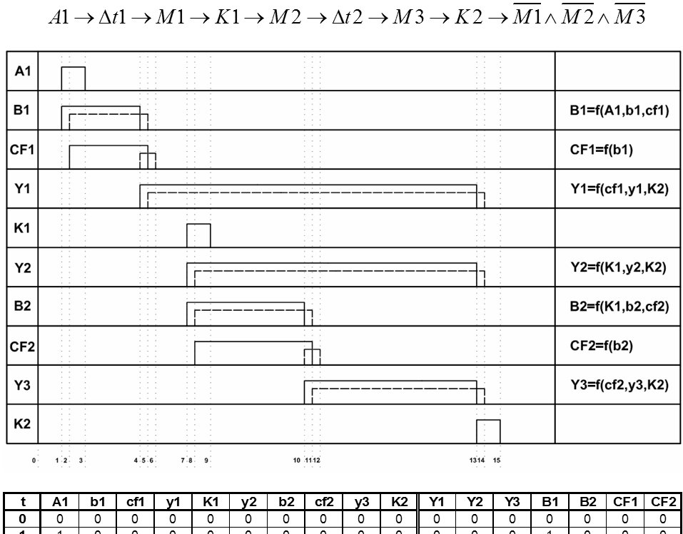

Zdravím, chcel by som vás poprosiť o pomoc pri vyriešení úlohy.
Z algoritmu zmien máme vytvoriť časový diagram, postupovú tabuľku, minimálne tvary, logické siete. Vytvoril som časový diagram, bol ho konzultovať s vyučujúcim, ktorý mi povedal, že ho mám správne. Avšak ja si tým už nie som celkom istý (vyučujúci sa ponáhľal, tak to možno prehliadol).
Ide o vzťah K1 -> M2 -> dt2 . Domnievam sa, že takto ako to mám nakreslené by to to bolo správne vtedy, ak by algoritmus zmien bol nasledovný "K1 -> M2 zaroveň dt2". V mojom prípade mám mať nábeh vstupu pamäťovej funkcie B2 až po nábehu výstupu Y2 (a nadvezne posun CF2). Je moja domnienka správna?

Vyučuje, čo mu predurčili (neviem presne, ako sa schvaľujú učebné osnovy, ale chyba bude podľa mňa inde ako u neho). Len mi prosím neposielajte riešenie. To mi nepomôže, pretože o dva týždne z toho píšeme zápočtovku - potrebujem to vedieť, nie mať!

Tak som si pomohol kombináciou skrípt, internetu a Logických obvodov (Frištacký 1990) z krajskej knižnice. Tu je výsledok (simulácia funguje):
