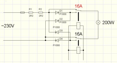

Tohle měření mělo prokázat, kudy cesta nevede, nicméně rychlost destrukce byla závratná. Po zničení 15A můstku byl nahrazen diodami a byly přidány dva uhlíkové odpory 2R2 v serii jako obětní beránci - končí s upálenými přívody a totálně černé během dalších dvou stejných testů, stejně tak relátko. Diody P1000 zatím přežívají...
Zapojení je jednoduché - 2x relé s jedním kontaktem 16A/250VAC , 32VDC (původně použité v UPS 1kW) přepíná v rytmu asi 1Hz mezi střídavým a usměrněným síťovým napětím 230V do zátěže - žárovky 230V/200W. Předpokládali jsme poněkud více sepnutí, nicméně během 5-10 přepnutí je konec. Profíci určitě znají příčinu, ostatní, nechť si lámou hlavou Very Happy
Každopádně předpokládaného cíle měření bylo dosaženo, pacient zemřel. Proto to dávám sem, do Teorie, nikoliv do Poradny.

vytažený oblouk zkratuje D1 nebo D4 ? A tím dojde k destrukci celého mostu ?

PříspěvekZaslal: čt duben 16 2009, 9:56    Předmět: Citovat
Shoří to, i když přepíná jen jedno relátko a druhý je v klidu.
A gratuluju rendovi15 !
To relátko skutečně při 230V stejnosměrných natáhne oblouk mezi kontakty (taky to má v parametrech , že je jen do 32VDC) a víceméně je zkratuje mezi sebou. Následky jsou jasný.
Proto jsou ss stykače na 230V tak drahý a spousta lidí nad tím vrtí hlavou, že přece stačí obyčejný relátko, důležitej je jen proud a když se to pořádně předimenzuje, musí to fungovat...

PříspěvekZaslal: čt duben 16 2009, 10:09    Předmět: Citovat
A proto u relatek ktere spinaji vyssi stejnosmerne napeti se radi vic kontaktu do serie,pokud to jde,jinak se nezridka stava,ze rele odpadne,a zacne svitit zelene a shori. A na to staci 48V a civka stykace jako zatez.

O jakém stejnosměrném napětí je řeč? Já žádné nevidím, jedna kladná půlperioda není ss napětí. Něco jiného by bylo, kdyby tam byl kond.
Příspěvky: 34013
PříspěvekZaslal: čt duben 16 2009, 10:31    Předmět: Citovat
Taky bych to (teoreticky) neviděl tak tragické, přece jen tam bude 100x za sekundu nula - ale praxe hovoří jinak...

Hmm, tu bol zamlcany jeden fakt a to ten ze na rom relatku je 32VDC a v scheme je len 16A bez oznacenia druhu prudu napatia Rolling Eyes
