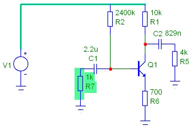

Potřeboval bych vědět jak vypadá graf zesílení tranzistoru 2n4400 , který má h21=125 při frekvenci 1kHz. Dále bych potřeboval vědět frekvenční charakteristiku zesilovače v rozmezí 20Hz - 20kHz.

Grafy h21 najdeš v katalogovém listě, třeba http://www.fairchildsemi.com/ds/MM/MMBT4400.pdf , místo h21 to označují hfe.
K tomu zesilovači, máš představu, jaké náhradní schema tranzistoru bys použil?

Tak jako náhradní schéma bych použil tranzistor jako dvojbran

Fajn, tak bys mohl překreslit to schema jen pro střídavý proud, a zakreslit tam ten náhradní obvod tranzistoru. A ujasni si, jaký stejnosměrný pracovní bod má mít ten tranzistor.

vypočítaný to mám jenomže musim udělat simulaci a nevim jakýmu výsledku se mám blížit

Zesílení asi 5,7x, dolní mezní kmitočet okolo 50 Hz, horní mezní kmitočet daleko nad slyšitelným pásmem.

děkuji za tuto informaci, ale mě jde o ten graf teoreticky to mám zmáklý taky Smile

Na zesílení tranzistoru (h21) jsou v katalogu různé grafy, jako závislost na kol. proudu, kol. napětí, teplotě. Tak teď nevím, co přesně myslíš pod grafem zesílení tranzistoru a frekvenční charakteristikou zesilovače. Question

Ta frekvenční charakteristika jako zkreslení při jaké frekvenci
