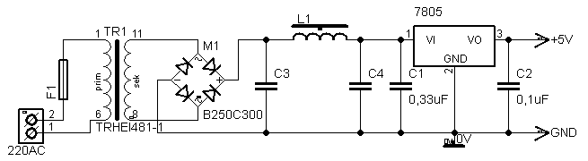

Zdravím, potřeboval bych poradit, jak vypočítat hodnoty kondenzátorů a tlumivky v pasivním LC filtru, který bude filtrovat zvlnění za usměrňovačem.
Na výstupu transformatoru bude podle katalogu 9V
Diky moc

A ta tlemifka je tam protože je to napsané v zadání nebo protože se nudíš?
No nenudim se, ani to v zadani neni Very Happy.
Cetl jsem, ze je to lepsi filtrace nez s kondenzatorem Smile, tak proto.

Ale když je za tím ten stabilík, tak je to celkem zbytečné.

Ta tlumivka se používala pro zlepšení filtrace,ale dnes tohle řešení už není moc používané. Ten stabil na konci funguje jako polovodičová tlumivka nesrovnatelně líp a to bez ohledu na změny odebíraného proudu.

Takže filtrační kondík bude bochatě stačit?
EDIT: Nebo spíš se zeptát takhle, bude stačit, když hodnotu kondíku určím ze vzorce Cf=(I*0,01)/Uzvl (zvlnění)?
V knížce mám ještě vzorec, ve kterém je arccos.

Ano v případech mA odběrů v lampové technice měla tlumivka co do sebe . Tenkráte byl problém vyrobit "velké " kondíky na velké napětí . Měď a železo bylo za hubičku , práce taky . Dnes není problém koupit kondy velkých kapacit a tím filtraci zlepšit . Také bylo horší to , že usměrňovačky měly-mají proti polovodičům velký vnitřní odpor . Na tlumivce se také nezmaří tolik energie jako na odporu . Máš-li pro lampovou techniku tlumivku určenou na proud požadovaný , použij .

No praveze tlumivku nemam ziadnu. Ale tak ak som dobre pochopil, staci ak tam dam velku kapacitu potom? Ak som robil klasicke mostikove zapojenie tak som pouzival 470uF, pripadne 2x220u, nudzovo 330uF. Ale tak usmernovac s elektronkou som este nerobil, preto som chcel vediet ci ta tlmivka tam musi byt. Takze asi nemusi, staci ak dam vyssiu kapacitu na filtraciu ok?

Platí pro koncové stupně . Stupně budící a předzesilovací potřebují lepší "filtraci"-menší zvlnění napájecího napětí , ale jelikož odebírají malý , až velmi malý napájecí proud , lze použít-tedy používá se srážecí odpor a kond za ním .
