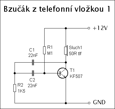

V Jednom starém "Urob si sám" jsem narazil na schéma jednoduchého bzučáku, který zní příjemněji, než ty běžně prodávané piezosirénky.
Základním dílem je telefonní sluchátko 50R ze starého telefonu. Obvod se v případě SMD konstrukce lze zabudovat i do pouzdra sluchátka (já tam nacpal i klasickou). Provozní napětí je od 3V do 12V. Při 9V hlasitost více než dostačující..

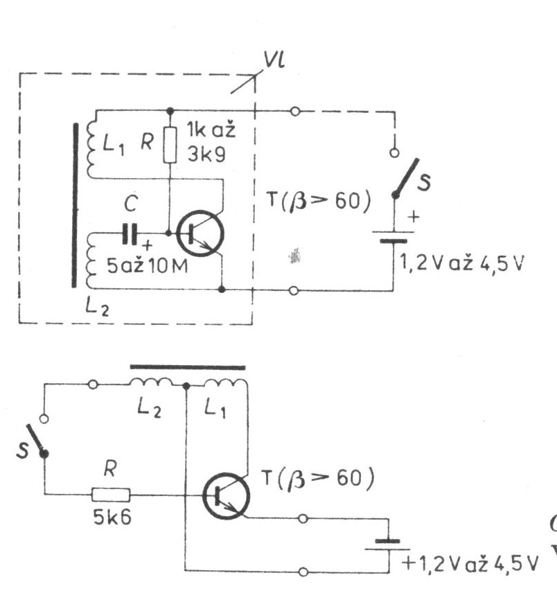

Dokonce v jedné starší publikaci Arendáše a Ručky, tuším se to jmenovalo Elektronika pro dům a zahradu, byl návod na bzučák z telefonního sluchátka s jedním trandem a jedním kondem - jen to sluchátko muselo být starší konstrukce s dělenou cívkou - jedna půlka byla kolektorové pracovní vinutí, druhá se zapojila jako budicí do báze trandu. Fungovalo to už od 1V a síla tónu se dala štelovat vzdáleností membrány od cívkových nástavců - u starých sluchátek šroubovacím krytem mušle, u novějších se musely vkládat podložky např. z papíru - pohledám a jestli najdu, vyvěsím sem...

Máš recht Ekkare,taky jsem to stavěl jako kluk.Sluchátko kovové takové to na rozšroubování,cívky se rozpojily,kondenzátor M1 a odpor mám dojem 1 kilo.Jako okruhoměr jedinečné.Tranzistor 103NU70.

Přesně, jen u mne to byl KC507...

Ja som tento bzučiak staval pred mnohými rokmi, použil som trand KC... s veľkým zosilnením a svorky skúšačky boli v sérii s budiacim odporom báze. Pískalo to aj pri skúšanom odpore do 1MOhm, čo som využíval pri meraní zvodov v zariadeniach. Napájanie plochou baterkou, funguje to dodnes. Ako skúšačka výborná vec. Cool

K tej prvej scheme - baza toho tranzistora je spojena zo zemou, ma to tak byt?

Báza tranzistora NEMÁ byť spojená so zemou, je to chyba pri kreslení, tak by to nefungovalo. Smile

To Radix - jo, to je VONO, to první zapojení. Když jsem to coby šlusmetr na kontrolu svodů vytáhnul z kufříku na vojně, řehtala se půlka roty. Jenže pak si to půjčil jeden, druhej - a do dvou neděl musel skladník zakázat další fasování vojenských bakelitových 50Ohm sluchátek, protože mu povážlivě docházela zásoba...
To Valla: Dvoutrandový multivibrátor nemá to kouzlo minima součástek a navíc není ochotný kmitat už s tak malým napájecím napětím, jako výše představený s jedním trandem, eventuálně i vestavěný přímo do mušle sluchátka...

Dík za upozornění, samozřejmě být nemá. Už by to mělo být v cajku.
