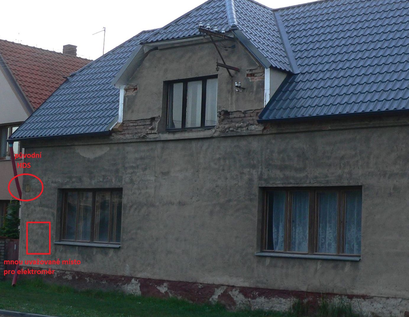

A jak je to s HDS-kou? Rekonstruuji barák, ve štítu má průběžnou konzoli, pojistky ve fasádě kus pod konzolí, ve staré rezavé plechové skříni. V součastnosti elektroměrový rozvaděč společně s kruhovacím na premixových deskách, v dřevěné skříni. Nově bude kruhovací rozvaděč uvnitř, elektroměrový bych rád dal do fasády v přední části domu (ta není za plotem, ale hraničí s veřeným prostorem). Předpokládám, že HDSka by měla přijít někam pod ní, pro případ kabelizace. Fasáda se samozřejmě bude zateplovat, takže současná HDSka by byla utopená, maniulace by mohla ohrozit její celistovst. Nechávat ji na stávajícím nepřístupném místě je podle mne blbost.
Další věc je, že momentálně je tam odběrové místo odhlášené, a přihlašovat se v brzké době neplánuji, momentálně je objekt napájen z mé sousední nemovitosti. Samozřejmě ale chci tu rekonstrikci mít hotovou tak, aby v případě potřeby se jen zažádalo o připojení (o případném zániku a znovu zažádání připojení vím), a poté se ze stavebního hlediska jen osadil elektroměr, případně pojistky a svítilo se.
Předpokládám, že HDSka je majetkem ČEZu, ale jako iniciátor jejího přeložení to budu cálovat já. Nicméně pokud tam odběrné místo není a nebude zatím ani žádáno, nebude s tím nějaký problém? A to vše může provést jakákoliv firma, která má nějakou certifikaci od ČEZu, nebo to musí dělat přímo firma najatá ČEZem a já to budu cálovat ČEZu?

Přípojková skříň (HDS) je v majetku distributora.
Pokud se nachází odběrné místo na distribučním území ČEZu a jedná se Vám o sloučení elektroinstalace tak, že v rámci jednoho odběrového místa chcete využívat pouze 1 elektroměr pro 2 domy, které sousedí je to možné dle §45, odstavec 8, energetického zákona v aktuálním znění na základě souhlasu vlastníka přípojky a provozovatele distribuční soustavy tj. ve vašem případě ČEZu.
Když uvádíte "momentálně je objekt napájen z mé sousední nemovitosti" tak to znamená, že jste o toto sloučení už v minulosti požádal a ČEZ vám připojení obou zmíněným nemovitostí v rámci jedné přípojky a jednoho odběrného místa povolil a nebo to znamená, že tu druhou nemovitost aktuálně bez samostatného odběrného místa máte prozatím propojenou vůči té první jen "provizorně" a bez souhlasu ČEZu?
Pokud máte tu druhou nemovitost aktuálně bez samostatného odběrného místa propojenou vůči té první bez souhlasu ČEZu, tak bude potřeba ČEZ o souhlas s připojením té druhé nemovitosti k jednomu existujícímu odběrnému místu, které je zatím platné jen pro tu první nemovitost, požádat.
Na další podrobnosti k tomu doporučuji se poptat spíš u distributora tedy přímo u ČEZu.

Tohle je hodně specifický případ. Jediné co tedy mohu doporučit je poptat se na to přímo u distributora tj. ve vašem případě přímo ČEZu, který Vám jistě sdělí zda v tomto případě nastane nějaký problém s přemístěním HDS bez toho, aby byla reálně provozovaná a pokud ano tak i to co budete potřeba udělat k tomu, aby ten problém nenastal. Jistě vám sdělí i odpovídající náklady, které budete případně hradit vy.
Nevím zda se může stát i to, že Vám prostě starou HDS v odpojené nemovitosti nechají odpojenou nebo ji prostě zruší a demontují a případné přemístění na nové místo bude připadat v úvahu až při připojení té nemovitosti.

Tam je ještě problém, že pokud elektroměrový rozvaděč zasekáš do roviny stávající fasády, po zateplení to bude vypadat ošklivě a ještě v místě zeslabení může zdivo promrzat. Pokud bys ho osadil tak, aby byl po zateplení v rovině s fasádou, bude to vypadat ošklivě, dokud to nezateplíš. Takže do realizace zateplení to nemá cenu řešit.
