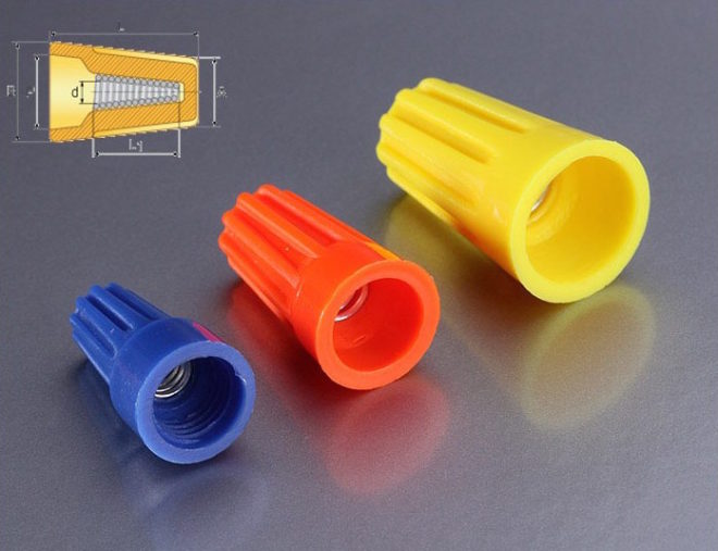

PříspěvekZaslal: po říjen 30 2023, 15:01    Předmět: Elektroinstalační čepičky, kde sehnat? Citovat
Lze u nás v ČR koupit tyto čepičky s vnitřním kónickým závitem pro spojení drátů našroubováním na jejich smotané konce?
pro mládež - Hamíkův koutek
Příspěvky: 6934
PříspěvekZaslal: po říjen 30 2023, 15:07    Předmět: Citovat
V rámci nepřidělávání práce hasičům doufám, že nejde. Zcela vážně vřele doporučuji je nepoužívat. To už rovnou můžeš udělat kroutilovy svorky (dráty jen stočené kleštěmi) v té nejryzejší podobě. Čokoláda nebo Wago fungují, tak použij ty.

Dekker
Založen: Jan 11, 2017
Příspěvky: 422
PříspěvekZaslal: po říjen 30 2023, 15:47    Předmět: Citovat
nejen hasiči, ale i kdokoliv kdo by přišel po něm by jej proklínal a posílal do nejspodnějšího patra pekla za takovou americkou prasárnu. Ne všechno co přijde z ameriky je dobré a u nás použitelné. viz třeba jejich uchylnost na celokovové krabičky pod všechno. od zásuvky, přes vypínač až po rozbočovací krabičky

tak z pohledu elektrického odporu to samozřejmě bude fungovat dobře, pokud se to udělá kvalitně, ale z pohledu následného opravování už ne. To už je na stejné úrovni zamotat dráty do sebe a svařit je a pak zaizolovat.
Pak i záleží na kvalitě oné matice, stejně jako ne každá WAGO svorka je opravu spolehlivá jelikož ne vždy je výrobce opravdu WAGO

Věřím, že dokud bude spoj nový, tak to bude OK, otázka je, jak dlouho. Mám vlastní zkušenost s kroutilovými svorkami po celém domě, ono to zřejmě dost let fungovalo, když to zoxidovalo a začalo se to sypat, bylo to na předělání sakum prdum všeho, nedalo se s tím už dělat vůbec nic.

Proč by měly být celokovové krabičky úchylné?
U nás zase používáme úchylný plast, přičemž PVC je jedna z těch lepších variant. Příklad: před pár dny jsem pořádně dotahoval svorky RSA z Bečova (těleso údajně z polyamidu) a nestačil jsem se divit, co se se svorkou děje... A to jsem je považoval za kvalitní.
Hlavně že to všechno má bolševickej "papír", skutečná kvalita se neřeší.
Jo, opravitelnost kroucených spojů je špatná, ale byla tu řeč o hasičích, takže nepřekrucuj téma.
Mimochodem tady se o kroucených spojích bavili "odborníci". Vtip těch správných svorek je v tom, že zkroucený spoj navíc trvale stlačuje kónická pružina ve svorce...
Sám za sebe si myslím, že vzhledem k 110-120V síti mají v USA dvojnásobné proudy, takže ty spoje asi vážně fungují. Navíc mají hodně dřevostaveb, čili kdyby nefungovaly, tak už celé Státy lehly popelem...
Edit: no a teď koukám, že je dělá i ten Bečov...
Věcně vzato bych ale taky použil ty WAGO svorky, nebo nějaké šroubovací. Nikoliv proto, že bych zesměšňoval uživatele těch kroucených, ale prostě kvůli zvyku nebo lepšímu pocitu.

Ak norma v ČR povoľuje dané spojenie a dane spojenie prejde revíziou nevidím v tom žiaden problém z právneho a bezpečnostného hľadiska, to že spojenie je jednorazové to je len vlastnosť Smile.
Každopádne by som spojenie nepoužil pretože evidentne nie sú bežne k dostátiu.

PříspěvekZaslal: po říjen 30 2023, 17:44    Předmět: Citovat
Elima je prodává, pár jich mám v kufru.
https://www.elima.cz/c/700/staceci-konektory

Příspěvky: 20757
PříspěvekZaslal: po říjen 30 2023, 22:04    Předmět: Citovat
Ty stáčecí konektory na měděných vodičích nejsou nic, čeho by bylo třeba se bát. Letos jsem viděl i měřil stav spojů v prostředí s celoročně vysokou vlhkostí vzduchu v nadmořské výšce 14 (slovy čtrnáct) metrů, když jsem měnil svítidla.
Po sundání svorek zůstal 9 let starý spoj, jak svařený, musel jsem spojené konce ustřihnout a kabely oholit o kousek dál, aby se na to dala nakroutit nová svorka.
A, jak už to tu někde bylo psáno - v Americe přes ně musí dvojnásobné proudy pro stejný výkon - a kupodivu jim to od půlky čtyřicátých let minulého století ještě nevyhořelo.
Taky je kupuji v Elimě.
Používám i Wagovky a o obou typech svorek platí, že i dobré svorce lze blbou montáží zahodit všechny dobré vlastnosti.
