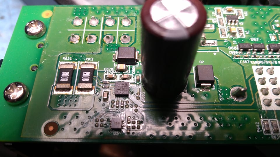

Ma tento UPS zdroj a ked sa dostanem do menu nevidi CPU zdroje v sachte PSU1 a ani v sachte PSU2 to je bateriovy zdroj.Nemate niekto s tymto skusenosti?strasne sa hreju dva Io na maticnej doske len neviem co su zac.na jednom IO je napisane D22F a na druhom 75X z toho mudry nebudem.

Skusal som to a nic.zdroje normalne svietia napätie davaju no neviem nic nastavit proste neviem spravovat a monitorovat system.Je mozne ,aby sa tak silno hriali tie mali intergrace?neda sa na nic udrzat palec.Bez schemy ani neviem na co su.ten vrchny je do neho z vystupu DC napätia z bocnika ,zrejme snima prud a napätie vystupu.

Ano je to DC zdroj sachta od 22V do 54V,ale malo by to najst aspon ten AC zdroj v PSU1 sachte no nenajde.Poslem foto vecer .Neviete co su to za integrace ?na foto?Strasne sa hreju a neviem ci je to normalne...
Příspěvky: 36497
PříspěvekZaslal: st březen 22 2023, 8:32    Předmět: Citovat
Nie je to oznacenie nahodou 022F? ISL28022FRZ
Ma to zrat najviac 1mA, takze je to asi odpalene.

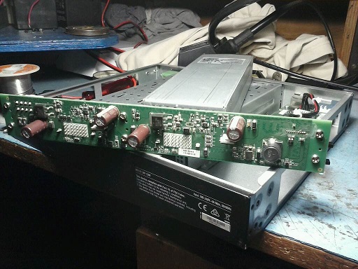

obrazok celeho mainu.

Dik ano bude to on.hreje s ajak das.a co ten malicky 75x co ten moze byt zac.

Neviete co je zac ten malicky IO pod 022F?Ked uz objednam tak aj ten by som zobrakl tiez sa hreje dost takych je tam 3 kusy a dost sa zahrievaju,ale oproti 022F ovela menej.
Příspěvky: 36497
PříspěvekZaslal: čt březen 23 2023, 13:41    Předmět: Citovat
Nevieme. Keby si to aspon odfotil tak, aby bolo vidiet, kolko ma noh. A najlepsie aj zistil, kam su zapojene.

skusim z lepsim fotakom a pozrem aj jak je to zapojene.Zatial dik 022F aj to mi pomohlo.
