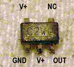

Nejaký napäťový regulátor C2WQ, ale aký? Vstup bol podľa štítku od 6 do 10V 20mA, výstup by som rád vedel. Tiež sa to dalo napájať 4x batériou, takže by som povedal že to asi má chodiť aj na menej ako 6V.

Možná S-812C42AMC-C2WT2G.

Kdyby byl na pinu 3 Vin (enable) a na pinu 5 out, tak bych to tipnul na LDO pro zápornou polaritu - s tvým popisem je to nějaké divné...

4,2V je nezvyklé napájacie napätie, ale snáď by to mohlo byť. Ďakujem.

Ak je tam li-ion bateria, tak je to vhodne napatie na jej nabijanie.

Nieje tam Li-ion batéria. Batérie tam sú 4x typ D, z nich to ide cez diódu na tento regulátor do V+, kam to ide aj priamo z konektoru pre napájací zdroj (tu ušetrili jednu diódu). Akurát že to má mínus v strede, takže keď niekto pripojil zdroj ktorý má štandardne plus v strede, tak regulátor doreguloval. Ale po pripojení 3V za regulátor to žije, takže iba regulátor skapal.
Uvažujem že tam pridám jednu diódu aby sa to nedalo odpáliť prepólovaním zdroja, a tiež že to prehodím na klasiku s plusom v strede. Rozpínací kontakt sa aj tak nepoužíva.
