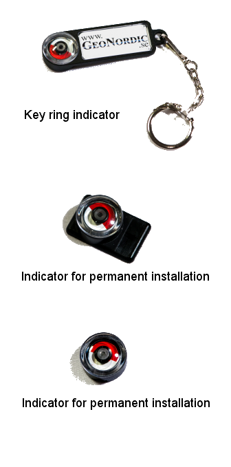

Hezký večer. Trochu se to týká i tématu, který jsem řešil nedávno (Jak zjistit směr otáčení asynchronního motoru). Někdo tam dával video s "klíčenkou", kterou se dá zjistit směr otáčení oběhových čerpadel. Čirou náhodou ji tu mám taky, i když nemá reklamní potisk. Koupil jsem ji tenkrát kvůli tomu, že jsem si naivně myslel, že se s ní dá určit polarita na elektromagnetickým ventilu (bistabilní elektromagnetický ventil). No nedá.
Klíčenka obsahuje placatý magnet kruhovitého tvaru, pólovanej rovnoběžně z osou. Na nabarvený straně je jeden pól a dole druhý. Magnet je nasazen na plastové osičce ze silikonovou bužírkou. Boční pohyb je vymezen dvěma gumovýma o-kroužkama. Jakým způsobem se zde převádí točivé pole s 3000 RPM na pár otáček za sekundu?

Artaban001 napsal(a):
pracuje to na principu vířivých proudů ve vodivém materiálu(směr otáčení) a počet otáček je snížen proti točivému magnetickému poli vhodným mechanickým bržděním . . .
nemyslím si, že je tam magnet, ale bude tam jen vodivý kroužek . . .
to by tam ten magnet musel být, ale není . . .
je to stejný princip, na kterém fungují třeba mechanické tachometry a pod.

právě, že ten kroužek je feritový magnet, který je na jedný ploše nabarven červeno bíle a jeho orientaci mám zjištěnou kompasem.
Příspěvky: 12445
PříspěvekZaslal: čt únor 16 2023, 21:35    Předmět: Citovat
hmm . . . ale i s tím magnetem to bude fungovat na točivé pole . . .
zkoušel jsi to přiblížit k cívce do které pustíš stejnosměrný proud ?
na jednu polaritu by se to mělo natočit jednou stranou a na druhou polaritu zase obráceně a pak je v tom opravdu magnet.
Příspěvky: 10009
PříspěvekZaslal: čt únor 16 2023, 23:03    Předmět: Citovat
Právě že nemá póly po stranách, ale na plochách. Tudíž by měl poskakovat podél osy nahoru a dolů.
Příspěvky: 19958
PříspěvekZaslal: pá únor 17 2023, 8:42    Předmět: Citovat
No a zkoušel jsi ho v reálu ? Funguje na čele motoru nebo i na boku . Funguje i na litinovém motoru ? Na čele al deklu musí prosakovat točivé magpole .

Zatím jsem jej zkoušel na dvou oběhových čerpadlech.

Ano. Teď jsem to zkoušel na stojanový vrtačce, muselo to být z boku a směr otáčení seděl. Na velkou dílenskou brusku to nereagovalo
Příspěvky: 19958
PříspěvekZaslal: pá únor 17 2023, 14:08    Předmět: Citovat
Aby nedošlo k omylu , bok myslím podél chladících žeber . Jestli takto z boku , tak naplacato , kolmo ke hřídeli , co otočení po 90° ?

Z boku myšleno tak, jak je na videu výše. Mám to samý, akorát tam nemám ten štítek (jde tam dát vlastní).

Předpokládám, že sis všiml, že se to z boku točí opačně.
Příspěvky: 10009
PříspěvekZaslal: pá únor 17 2023, 17:16    Předmět: Citovat
Ano, jako když se odvaluje kolo. Ale když jsem to dal k solenoidu plynovýho kotle, tak se to točilo taky, ale náhodným směrem pokaždý jinak.

Dostal jsem podobný indikátor od grundfosu a ten se přikládal k čerpadlu v místě jeho osy.Zpravidla,kde je odvzdušňovací šroub.
