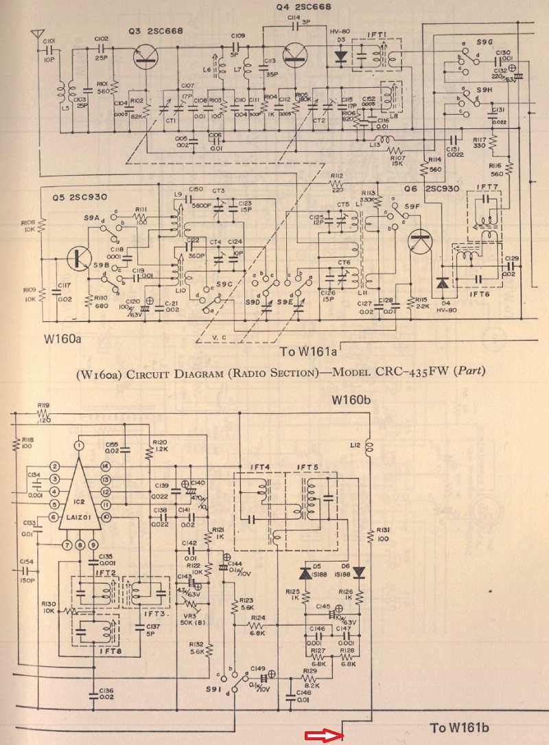

Potřebuji poradit - u RMG Crown CRC 435 je na magnetofonu napětí 6.5V, ale na radiu jen 5.5 V. Po zapnutí motorku klesne napětí oboustranně o 1 V a radio zeslábne. Kde hledat chybu ? Předem děkuji a přikládám schema.
a kde jsi to měřil ?
ve kterých bodech ?
označ podle schématu . . .

Měřil jsem to na desce v místě připojení zdroje + a na radiu v místě jeho připojení + k desce, vždy proti zemi - viz obr.
To poklesnutí napětí o 1V bych možná přičetl poněkud ztuhlé mechanice magnetofonu.

Radio :

No tak hlavně změř, kolik je za J6 (bod 1.) a pro jistotu i před S2D (bod 2.)

V obou bodech je těch 6.5 V.
Příspěvky: 8050
PříspěvekZaslal: út únor 07 2023, 18:10    Předmět: Citovat
Pokud máš v bodě 2. 6,5V, ale na tebou vyznačeném místě je už jen 5,5V, tak se to musí ztrácet na S2D.
