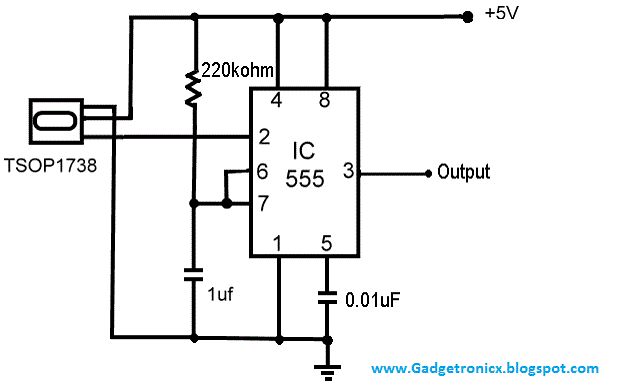

PříspěvekZaslal: st únor 01 2023, 22:39    Předmět: Citovat
Například tímto zapojením? Ani já nevím, co mám přesně za IR přijímač. Je vybrakovaný ze STB a naměřil jsem na něm to, co jsem napsal. Na sobě nemá žádné označení :/

Ano, tohle zapojení s 555 je úplně perfektní.
Jediná zrada může být, že ty integrované přímače jsou naladěné na různé nosné frekvence (třeba 38, 40kHz) a nemusí reagovat na úplně každé dálkové ovládání. Ale není problém koupit pro každou frekvenci samostatný přímač a sloučit je do 555-ky přes diody.

Tak funguje to dobře, akorát se děje nechtěný jev, že relé samovolné spíná občas aniž bych namířil na infra prijimac DO:( Dělá to, i když je v místnosti zhasnuto.
DO série s výstupem infra přijímače jsem dal rezistor 10K a kondenzátor 1uF proti plusu.
Z výstupu NE555 je přes rezistor 1K napojena báze tranzistoru NPN. mezi B a E tranzistoru je rezistor 1K. Emitor na GND a z kolektoru je napojena cívka relé .
Dioda na cívce relé samozřejmě zapojena je Smile

Ty prijimace integrovane v jedne soucastce maji proste na vystupu sum i kdyz se nic nevysila. Zesilovac ktery tam je zvedne zesileni na maximum a pak je na vystupu vetsinou porad neco. Kolik tam toho je zavisi na typu prijimace, okolnich podminkach apod. U ovladani s tim neni problem protoze se tam dekoduje signal, ale u tveho reseni s tim muzes mit problem, pokud nejsi schopen nastavit napevno zesileni. Muzes zkusit ignorovat kratke pulzy, ale nakolik to bude ucinne tezko rict. Nejspis budes muset zbastlit novy prijimac, nebo misto 555 tam dat nejaky maly MCU za petikacku a dekovat s nim aspon cast signalu ovladace.

a) Odpor 3,3 k Ohm zapoj mezi +5V a pin 2 na NE555ce.
b) Kondenzátor 1 nF zapoj mezi zem a pin 2 na NE555ce.

Presne tak.Ten prijimac ma vystup s otvorenym kolektorom a potrebuje "pull up" rezistor.Hodnota nieje kriticka, 4K7 bude urcite vyhovovat.Zapojit medzi Ucc a vystupny pin.
