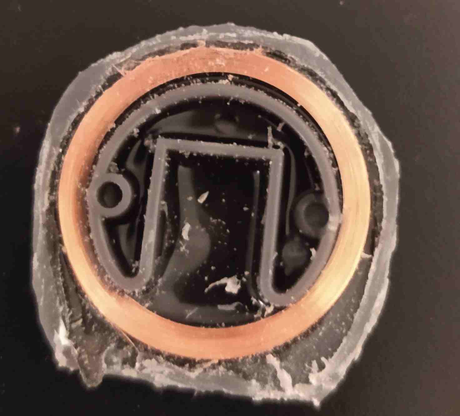

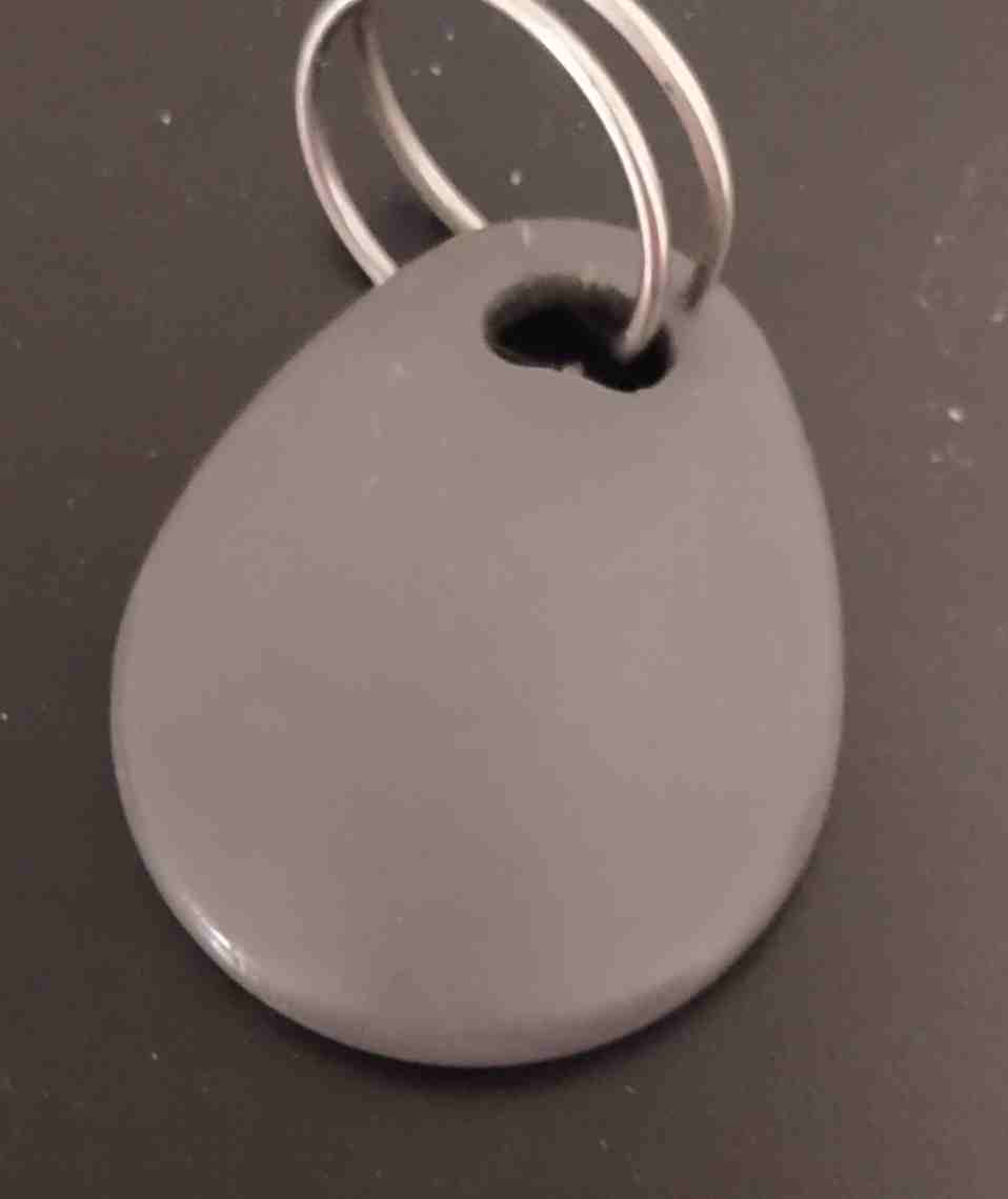

Prosím lze nějak zjistit na jaké frekvenci chip pracuje?
Chci si pořídíit kopírku a aby chip podporovala a vědět jaké RFID kupovoat.
Dík

Ideálně pomocí DIP metru, ale v nouzi i pomocí rozmítanýho generátoru a osciloskopu. Nebo VNAčka třeba. Nevím, co máš k dispozici. Aby nakonec nebylo snadnější nakoupit pár známých čipů a prostě to vyzkoušet.

Podle civky bych to tipoval na 125kHz

pokud je to 13.56MHz, tak by ho měl přečíst telefon s NFC

A pokud 125kHz, jde 2. harmonická (250kHz) chytit na tranzistoráku s feritkou na rozsahu DV.

Ten tag v normalnim stavu nic nevysila.
Na 13.56 satci antena s nekolika malo zavity na plosnem spoji, na te fotce neni moc videt, ale ta civka mi prijde docela velka. Zmer indukcnost.

125kHz podľa cievky.

Tak můžu potvrdit jde o 125KHz.
Už jen cívka tomu napovídá jak je uvedeno výše.
