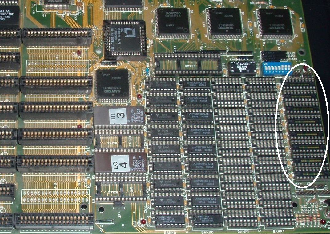

mám základní desku a chci ji vyzkoušet. Našel jsem i nějaké RAM. Nenašel jsem pro ni manuál, našel jsem jen podobné a chci ji vyzkoušet. Podle toho co jsem našel by tak jak jsem tam nasázel paměti měla mít 512k. Paměti jsou 53C256 a nejsem si jist, jestli by něco mělo být i v paticích napravo (označeno v obrázku)? Má někdo s tímto nějakou zkušenost?

Tady si vyhledej tu desku a pokud tam bude i manual bude tam popsana i konfigurace pameti. Navic co se divam tak dramky mas v bank0 takze ta deska by mela jet tak jak je. Spis jestli nechybi epromky s biosem.

Dík, odkaz je bezva ale co jsem prohledal, tahle konfigurace je, nevímproč, k nenalezení. Nicméně si myslím, jak píšeš, že to mám správně. Další zpráva zítra, jestli se deska ozve.

Zakroužkovaný blok s paticemi je zřejmě určen pro paritu. Je-li v "hlavních" paticích celkem 512KiB, musí být v paritní sekci osazeno 8x méně (64KiB). Ale je to jen odhad, desku pro 286 jsem už dlouho v ruce nedržel, o dokundamentaci ani nemluvě. Embarassed
286 a cache je nesmysl. Smile
Rezidentní SW tvoří dvě paměti 16KiB, jsou osazeny "šetnáctibitově". Může to tak být kompletní a nemusí.

Paměti tam jsou po 9 ks, takže včetně parity ?

Zkusil jsem to s vyfocenou konfigurací, nic. Ani nepípne, myslím že ozvat by se měla, 386 bez RAM kvíká (zkoušel jsem 3 s RAMkou jsou funkční) , 286 by měla asi taky. Zajímavé je že funkční 486 bez RAM ani nepípne. Kašlu na ni, dal jsem ji na aukro.

Špatně jsem se podíval na to foto, v obou sloupcích je opravdu 9ks IO 41256. Embarassed 8 kusů tedy tvoří blok 256KiB, devátý redundantní je ona parita. Takže je osazeno kompletních 512 a patice vpravo jsou přírodavínaco. Chtělo by to jiné foto té desky (z internetu), třeba by to něco napovědělo. Jinak je to bez písemností téměř neřešitelné.
Jestli není taková deska úplně chcíplá, se dá zjistit pouhou logickou sondou napíchlou na adresních vývodech EPROM (pokud není rezidentní SW kaput). Samozřejmě je zapotřebí krom zdroje i 100%ně funkční graf. adaptér do ISA slotu, repráček a lépe i klaviatura. A trpělivost při bádání. Smile
Přítomnost cache na deskách 386 představují IO 6164, resp. 61256 (úzké pouzdro DIP28).

Vhodna je aj ISA POST karta.

TOHLE jste našli? je tam plno kvalitních fotek i osazený desky a nějaké další odkazy např tady
a tady je popsaná konfigurace ram a další věci.

Akurat su to uplne ine dosky...
