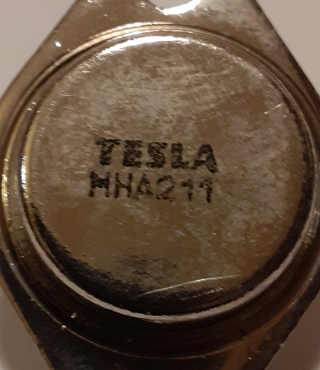

Nemáte někdo info k tomuto značení? Vespod dva vývody označené E-B. Podle mne chybné značení,ale raději se ptám,protože pod tímto označením jsem nic nenašel. Předem děkuji

Není tam zespodu ještě nějaké další písmeno? Jako na tomto obrázku to "H".

Vůbec nic

Údajně se v Rožnově dělaly nějaké pokusné součástky co se vůbec nikam nedostaly. Možná by to mohl být i nějaký hybridní obvod. Nebo nějaké prozatímní označení.
https://www.radio-forum.cz/domains/radio-forum.cz/viewtopic.php?f=13&t=55
Kdysi jsem se doslechl, že v Rožnově vyrobili nějakou pokusnou sérii snad vf tranzistorů, pak je měli zlikvidovat, ale po nějakém čase se v AR objevil inzerát, že ty tranzistory někdo prodával.

Co je uvnitř se asi jen tak nedozvíme (bez destrukce), ale jelikož je to v pouzdře běžných tranzistorů TO220, tak ho také použily, proto je tam vyraženo E a B, to samé je i na stabilizátorech MA78xx. Zkusil bych připojit na detektor součástek - co ukáže.

Zkusil bych hledat v tesláckých katalozích vydaných někdy kolem roku 1970 (cca 68-72). To značení MHA211 by tomu napovídalo. Tehdy se součástky značily trochu jinak. Nevím, jestli to dělala jen Tesla (třeba z licenčních důvodů), nebo i jiní výrobci. Například základní TTL číslicový obvod 7400 byl v té době Teslou označován jako MHA111 a celá řada 74xx byla u nás vyráběna jako řada Mxx111. Viz tabulka na této stránce: http://www.hezkyden.cz/shop/tesla-obvody-ttl/ Až později se přešlo na MH74xx.
Tu konkrétní věc na fotkách taky tipuju na "pravěký" stabilizátor. Jak píše Warp, Teslácké MA78xx v pouzdru TO3 (opravdu to je TO3 a nikoliv TO220) mají taky vývody značené jako E,B,C-pouzdro. A samotné pouzdro TO3 pochází někdy z poloviny 50. let, takže na přelomu 60./70. už ho Tesla určitě používala. Ale je to jen tip.

Pouzdro TO-3 používala Tesla pro výkonové tranzistory už v roce 1962 (OC26, NU73, 74), pro křemíky o pár let později (KU605 atd.).
Pokud tohle značení nezná sinclair, který sem ovšem zřídkakdy chodí, tak nevím.
Pajosek: nějaké měření nic nenapoví?

Když byl někdo v Tesle na brigádě u finalizace, mohl si ta cokoliv natisknout cokoliv Smile . Taky to mohl být opravdu nějaký vzorek, ale ty se snad štočkem neznačily.
Nicméně, přikláním se k názoru, že by to mohl být stábl, o něčem takovém jsem kdysi slyšel. Když si dá někdo práci a vyhledá staré normy, toto značení bylo snad v ČSN. Nějaké obvody těchto řad byly představovány ve věstnících a ve Sdělovací technice apod.
Bohužel pamětníci těchto výrob beznadějně vymírají a papírové archivy se často skartovaly v 90. letech, tak to může být trochu detektivka něco zjistit.
Kdybys to odpouzdřil, tak možná na tom čipu bude označení.

Sendyx: no nevím, ten systém značení se mi zdá být nějak úplně mimo , MHA byl prefix vyhrazený pro logické obvody...
Spíš se kloním k tomu, že si někdo hrál.
