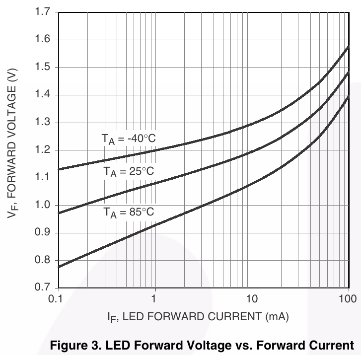

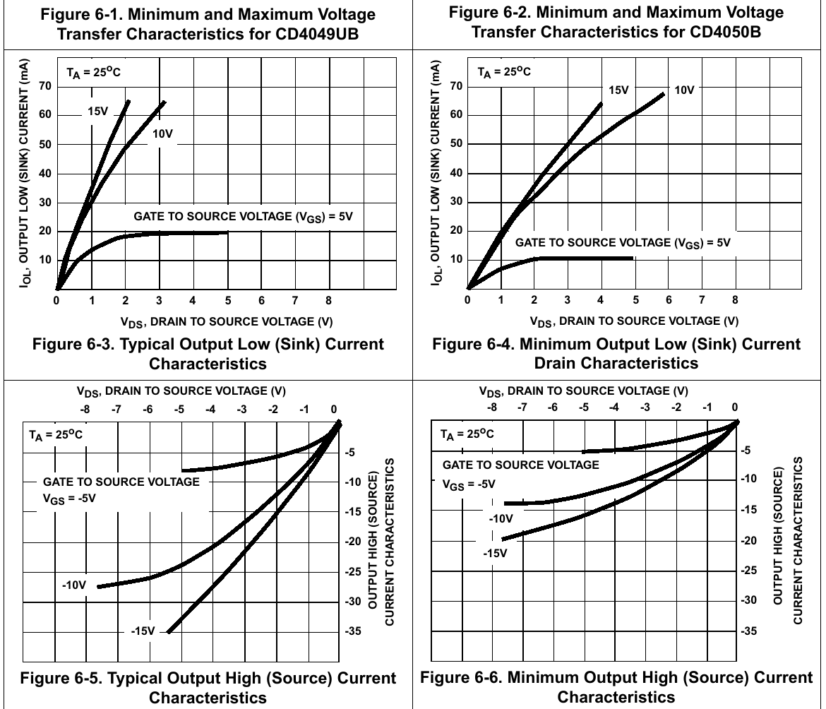

Podívej se na výstupní charakteristiky 4050 plus na vstupní charakteristiku MOC3062 a bude to jasné. V případě potřeby lze ta hradla zapojovat paralelně.

Koukám na ty grafy a po pravdě, moc z nich moudrý nejsem. U té CD4050 tak nějak odhaduju, že při těch 12V bych mohl hradlo v log.1 zatěžovat cca 15mA, ale co bych měl vyčíst z toho grafu MOC3062 netuším. V katalogu doporučují tuším jako vhodný proud 10mA, ale jak to souvisí s tím grafem? Prozradíš mi spojitosti, co mi unikají a jestli to vůbec odhaduju správně?
Příspěvky: 6989
PříspěvekZaslal: út leden 10 2023, 22:23    Předmět: Citovat
U 4050 uvažuješ správně, závislost úbytku na diodě optočlenu na proudu a teplotě ti neříká celkem nic zajímavého, pokud máš napájení 12V, úbytek na diodě je proti tomu nezajímavý. Pokud nevyužiješ další hradla v 4050, použij ten tranzistor, vyjde to menší.

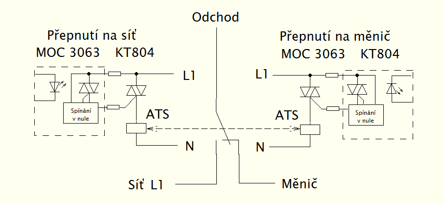

Tak buzení by jsme měli vyřešené a nyní mě trápí další, řekněme teoretická otázka.
Ty optotriaky budou budit výkonné triaky KT804/800, ty pak přepínat cívky ATS přepínačů viz vlákno http://www.ebastlirna.cz/modules.php?name=Forums&file=viewtopic&t=99979&highlight=
V podstatě jsou to takové velké klopná relé se dvěma cívkami na 230V na které se střídavě přivádí přepínací napětí. Jeho kontakty pak přepnou z měniče na síť a opačně. Schematicky jsem se to pokusil nakreslit níže.
A nyní o co mi jde. V současnosti je ten obvod při přepínání zapojený na stejnou fázi, kterou přepíná. Mě z toho vyplývá, že v okamžiku kdy dojde k přepnutí, to znamená sepnutí optotriaku, což se děje při průchodu nulou, je na přepínací cívce nulové napětí. Se stoupajícím napětím začne procházet cívkou proud a ATS tak v podstatě přepne, až když je na cívce poměrně velké napětí (+ nějaké zpoždění), to znamená, že i jeho kontakty, v případě zatížení, rozpínají při relativně velkém proudu. Nebylo by výhodnější, připojit ten ovládací obvod na jinou fázi a tím zajistit, že k rozepnutí kontaktů dojde v okamžiku, kdy je už na cívce mnohem vyšší napětí?
 Velikost:  19.08 kB
 Zobrazeno:  76 krát
Příspěvky: 3735
PříspěvekZaslal: pá leden 13 2023, 13:30    Předmět: Citovat
Klíčové je ono zpoždění, které neznáš a navíc se časem může měnit (především mechanicky podmíněno).
Navíc můžou být v obvodu prvky různě posouvající fázi - taky neznámá.
Asi bych to neřešil.

Konkrétně u toho mého typu uvádí výrobce dobu přepnutí 8ms. Těžko říct, jestli tím míní dobu přepnutí z kontaktu na kontakt, nebo celkovou dobu od příchodu ovládacího napětí. Spíše bych to viděl na 50ms, což je časový údaj který u doby přepnutí uvádí další výrobce.
Jedná se o klasickou 3fázovou soustavu, takže posun fází je vždy 120 stupňů.
