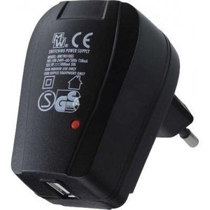

Ahojte,
nemal by niekto doma tento adaptér? Typ MINWA MW7NU10GS.
Dáva 5V/1A. Potreboval by som foto PCB dosky, hlavne sekundárnej časti v okolí D8. Robil som kedysi dááávno na nej úpravy a dávalo to namiesto 5V 9V.
Teraz to chcem dať naspäť.
Vopred ďakujem za pomoc! Cool

Tak se podívej, jak je udělaná regulace na výstupu, jestli je tam TL431, tak je to jednoduché, jestli nějaký snímací IO s integrovanou referencí, tak pokud je k němu k dispozici datasheet, tak je to jednoduché taky.

Zaky, ako obvod je tam P1014AP10 a vystupna regulacia je cez zenerku D8. TO je ta, ktoru som v minulosti vymenil a s nou aj par SMD odporov. Vtej dobe som potreboval 9V napajac. Dnes to uz neni nutne a chcem to dat do default parametrov.

Na použitém obvodu nezáleží, jestli je na výstupu zenerka, optočlen a rezistor, tak by mělo stačit jen a pouze vyměnit zenerku. Nakresli schéma té zpětnovazební části na sekundáru a nahraj ho sem. Originál neřeš, stejně ti to nikdo neporadí.
