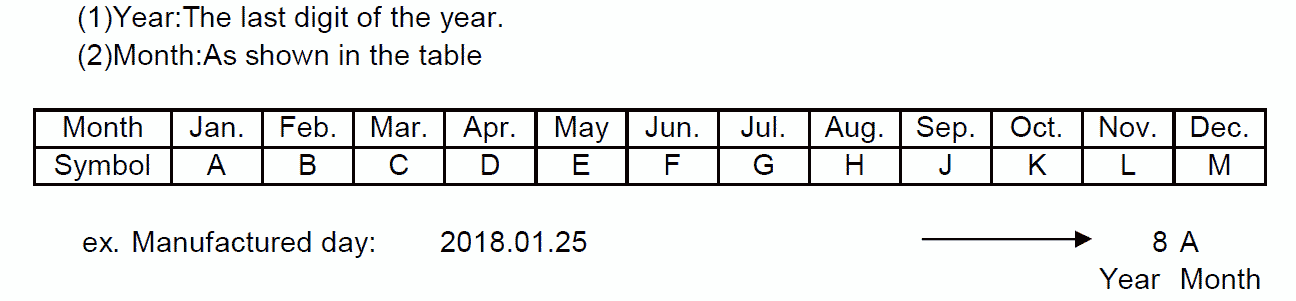

Válečkový nízkofrekvenční krystaly, Hradecký Krystaly to pouzdro označují QRT-38.
Potřebuju do RTC klasiku 32768 Hz. Pár těch válečků tady mám a vůbec nejsem moudrej z jejich označovacího systému. Ty krystaly se vyrábí v rozsahu 32-100 kHz, aspoň to tvrdí na stránkách Krystaly.
Netušíte někdo, jak to rozkódovat? Mám tady třeba:
KDS8H
KDS3C
KTS38
KDS7D
Pak tady mám E32K. Otázka je, jestli to je zjednodušený označení pro ty co potřebuju, 32768 Hz nebo celých 32 kHz.

PříspěvekZaslal: st září 21 2022, 7:27    Předmět: Citovat
KTS38 je 38kHz.
Tie KDS sú 32768 Hz.
Posledné dve ( číslica a písmeno )
 Velikost:  11.66 kB
 Zobrazeno:  108 krát

Příspěvky: 20466
PříspěvekZaslal: st září 21 2022, 18:59    Předmět: Citovat
Dík JirkaZ za tu dvoušutrovou zkoušečku. Kdysi jsem ji už na netu viděl, ale neuložil si ji. Tenkrát mě šlo spíš o tu TOKO na mezule a jiný cívky. Čítače samozřejmně mám, BM520 a Zajíce 1,3GHz.
Karle, večír kouknu.
Patrivarga, to je ale jen tabulka měsíce výroby, což pro mě není podstatný.
