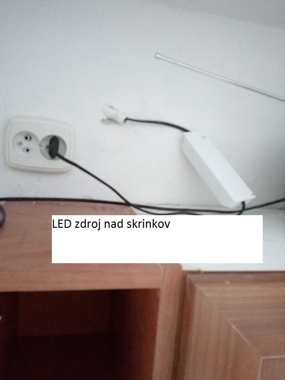

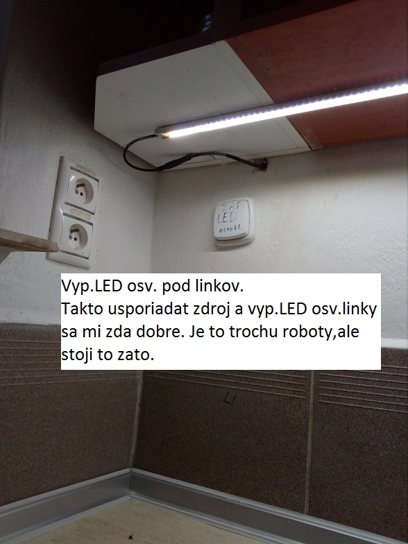

Mozno sa bude hodit zapojenie osv.linky ako to mam vymyslene ja.
Dolezite povedat,ze fazu do zasuvky nad skrinkov ,prerusujemtym vypinacom pod skrinkov!Tzn.zdoj je zapnuti iba ked svietia Ledky.

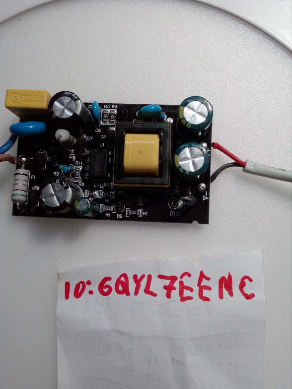

Skusim to tu,nezacnem nove vlakno,mam tych Led svietidiel co mi dali zadara v obchode vela.Cas na opr.bude az v zime.Poradte k tomuto spinanemu zdroju LEDMED 18W 1808 pre Led svietidlo od vyrobcu Kladruby-Teplice.Zdroj pulzuje,zavada neni na LED svietidle ale v zdroji-odskusane.Suc okrem IO vypadaju OK.IO:6QYL7EENC co v zdroji neni ani na nete.Moze to robit ten IO,mali ste tuto zavadu,kde ho kupit?neposlete mi ho niekto co tam robite zo zasob.dik

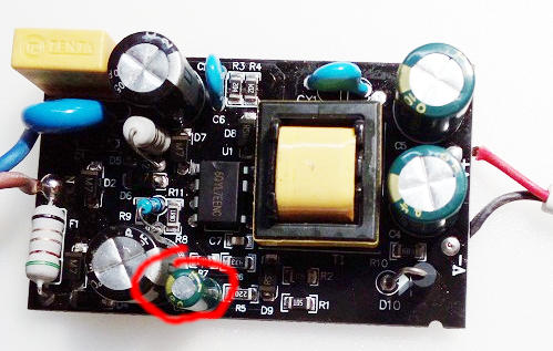

tiktak1953 napsal(a):
Zdroj pulzuje,zavada neni na LED svietidle ale v zdroji-odskusane...Moze to robit ten IO,mali ste tuto zavadu...
Mnohem častěji než IO se posere ten malý kondenzátor, který je na napájení toho IO. Pro začátek vyměň ten a uvidíš...

Bezne zavady tychto spin.zdojov poznam,tiez z coho je IO napajany pri nabehu,teda ze je dolezity tento maly C ,a ako je napajany IO po potom.Robil som ich desiatky.Mal som ho aj vonku merany,ESR ma 1,3 co je na hizku kapacitu dobre.Meral som ho teda digimerakom aj analogovym merakom.Ked som si neni isty digitalom,tak si to overim analogovym a ten ma nikdy neoklamal este.ani ked som nemal roky gigi!!!Aj ostane C su OK bez zavad.Merat na IO nemam cas teraz.Datasheet tiez neviem najst ani kde kupit!Urcite ho niekto pozna,robil tieto zdroje,pripadne je z vyr.zavodu tu na EB.
