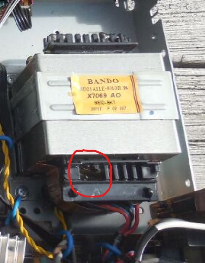

Ahoj,
dostal se mi do ruky výše uvedený zesilovač, přičemž to vypadá na odprásknuté hlavní trafo. To má poněkud zvláštní sekundár, přepínačem se nastavuje 2x30V pro 4Ohmové reprosoustavy a 2x37V pro 6Ohmové reprosoustavy.
Neměl byste někdo nějaké podobné ve svých nepotřebných zásobách a toužíc se ho zbavit za mrzký peníz ?
Předem díky za pomoc.

PříspěvekZaslal: út srpen 16 2022, 8:09    Předmět: Citovat
Ivan_01 napsal(a):
niekedy bývajú vývody tej tepelnej poistky vyvedené priamo na piny transformátora
Tady to vypadá trochu jinak, našel jsem fotku na internetu, ta pojistka (pokud to je ona) jde vidět v tom červeném kroužku, takže bohužel není lehce přístupná...

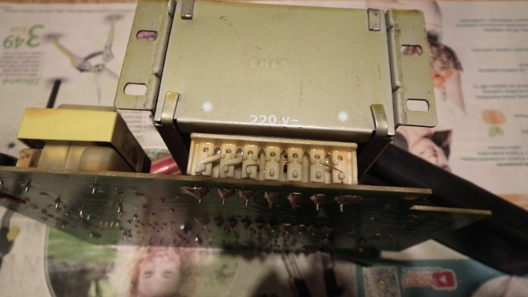

Ako tvrdí Ivan_01 tie tepelné poistky odchádzajú dosť často len tak. Dávnejšie som robil
vežu Philips, na trafe vadná tepelná poistka. Trafo malo našťastie jeden vývod, ktorý preklenul poistku. Po zapojení veža šlape doteraz. Je to už asi 5 rokov. Trafo sa neprehrievalo ani po dlhšej prevádzke-pochopiteľne nie na plný výkon. Je istené aj externými rýchlymi tavnými poistkami. Ak je možnosť tavnú poistku vyradiť, je treba skontrolovať usmerňovač a filtračné kondy.

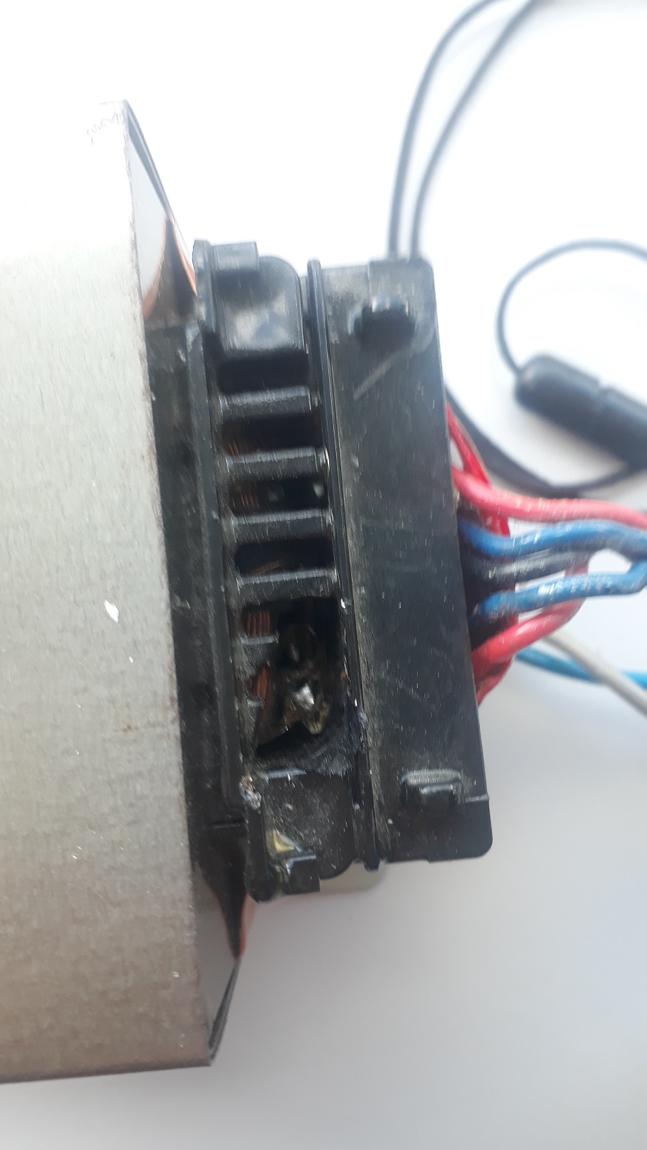

PříspěvekZaslal: út srpen 16 2022, 14:13    Předmět: Citovat
Ivan_01 napsal(a):
tak daj makro fotku toho, ako je to riešené v tom červenom krúžku, nepotrebujeme vidieť celé trafo aj s kusom stola
Uvnitř to vypadá takhle. Líp už to asi nevyfotím...

PříspěvekZaslal: út srpen 16 2022, 14:47    Předmět: Citovat
To skoro vypadá, jako kdyby se v tom už někdo rejpal.
