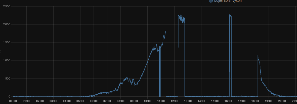

PříspěvekZaslal: po srpen 15 2022, 7:48    Předmět: Citovat
Ono to asi tak nakoniec dopadne, len musim vyriesit to napajanie.
Napadlo ma este pouzit PoE, ethernet tam je a to uz by pri 48V mohlo preniest dost pre stykac.
Inak ide mi o vyuzitie solaru ked uz je nahriaty bojler. To su tie medzery v grafe
