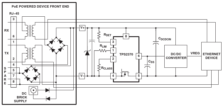

Stary AP Asus WL-300g ma vraj podporu PoE podla 802.3af, ale nefunguje to so switchom Cisco.
Nesplna to totiz standard - nefunguje s PoE switchami, ktore napajanie posielaju medzi piny 1,2 a 3,6 (802.3af mode A). Funguje len s inline injectorom, ktory dava napajanie medzi pinmi 4,5 a 7,8 (802.3af mode B).
Zapojenie je dost zjednodusene - menic je natvrdo pripojeny medzi piny 4,5 a 7,8.
Chcel by som to upravit, aby to bolo podla standardu a teda fungovalo.

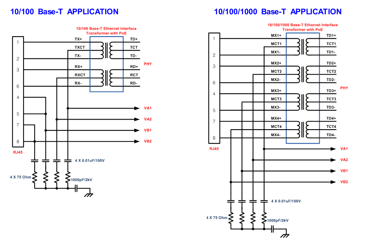

Pozeral som nejake schemy - spravne by tam mali byt dva usmernovace (jeden z pinov 1,2-3,6 a druhy z 4,5-7,8). Pri datovych pinoch by mali byt pripojene na stred primarneho vinutia oddelovacieho trafa.

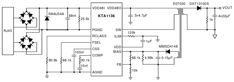

Pre "blbe" class 0 zariadenie by snad na identifikaciu mal stacit odpor 25K (za usnermenim) bez potreby nejakych IO.
Dalej bude potrebne upravit 75Ω ukoncenie datovych parov - do serie s odpormi pridat kondenzatory 10nF.
Bude to fungovat alebo som na nieco zabudol?
Tu vidiet 25.5K odpor

Tu vidiet zapojenie 75R odporov pri RJ45

Este mi jedna vec napadla - a to bude asi najvacsi problem. Na vstupe je elyt 47uF/100V. Ten bude asi uspesne branit v identifikacii 25K odporu.
Riesenia s PD IO pripajaju menic (aj s elytom) az pri zvyseni napatia (napr. nad 40V).
