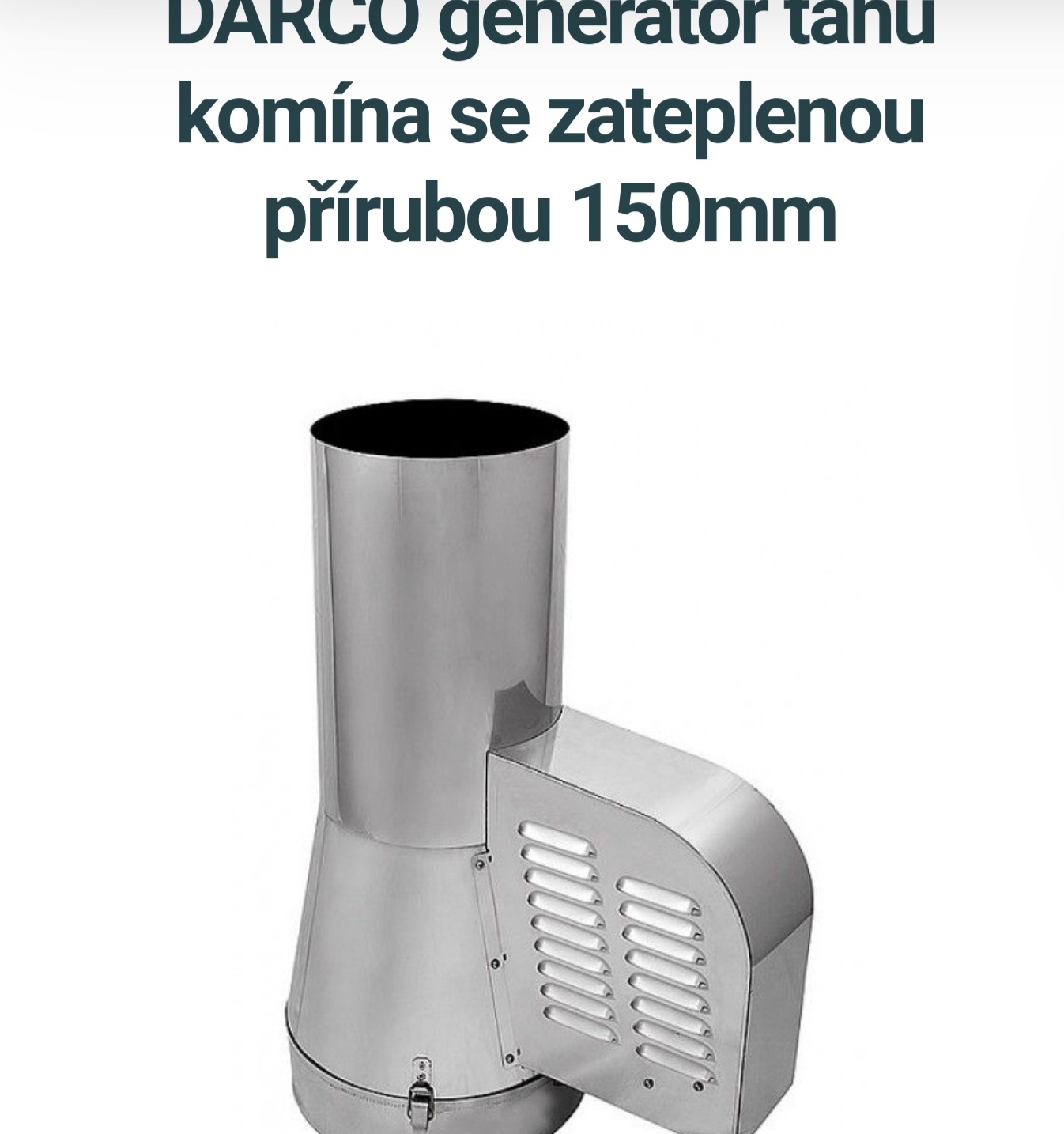

Dobry den, zakoupíl jsem na bazaru nový odtahový velilátor spalin
https://www.ekoflam.cz/p/darco-generator-tahu-komina-se-zateplenou-prirubou-150mm
Chybi mi k odtahovému ventilátoru regulátor otáček, moje představa je regulátor na omítku s plynulým rozběhem od 10% výkonu ventilátoru. Pro bezchybný provoz a kvality výrobku regulátoru nechci šetřit. Pokud máte zkušenost tak mi prosím poraďte.
Děkuji
Mirek

Obávám se, že u tohohle typu nic uregulovat nepůjde - kvůli jednoduchosti a životnosti tam bude nejspíš nasazenej asynchronní jednofázovej motorek buď s krytým pólem, nebo se zkratovacím závitem na pólovým nástavci(nástavcích), s velice malou pravděpodobností by tam mohla bejt i pomocná fáze s pevným běhovým kondenzátorem - ale ventilátory se obvykle osazujou těma provedeníma bez kondíků, protože nepotřebujou k rozběhu nijak vysokej záběrovej moment a z nuly to zvládá i jen ten stíněnej pól. Každopádně všecky tyhle motorky mají otáčky daný kmitočtem sítě - buď jako dvoupólový budou točit kolem 2800-2900RPM, nebo jako čtyřpólový kolem 1450RPM. Pro změnu rychlosti otáčení bys musel nasadit kmitočtovej čili frekvenční měnič - a u toho je otázka, jestli se ti to vyplatí.

Pokud nechces setrit, kup si vetrak s 3f asynchronnim nebo BLDC motorem, nejlip uz s regulaci od vyrobce. Netusim jaky je v tom tvem bazmeku motor, ale nejspis takovy jak pise EKKAR, a ten solidne regulovat nejde, na 10% rozhodne zaponem, to je scifi.

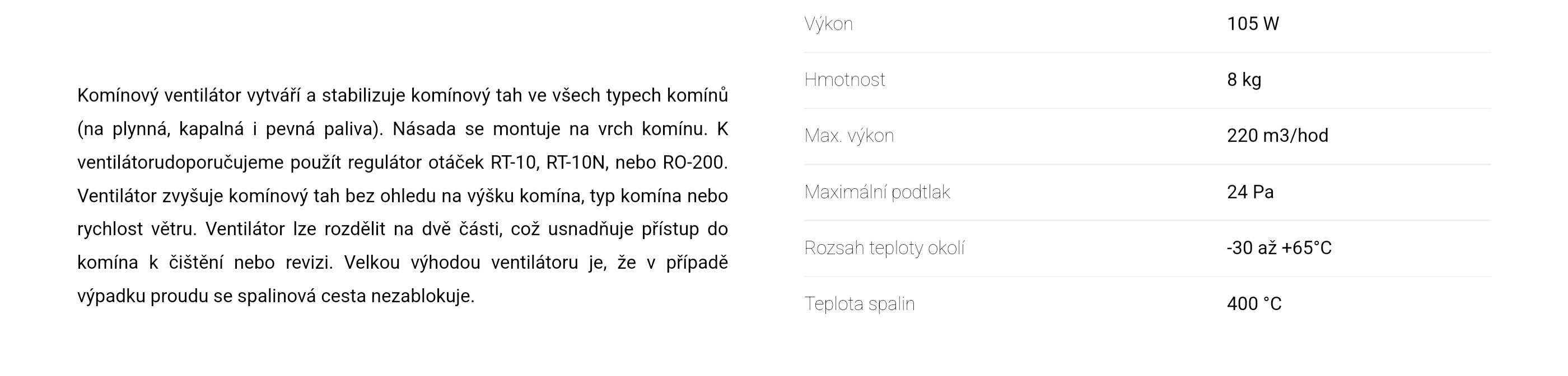

Patrně se jedná o ventilátor pro krby a krbové vložky, u kterého výrobce doporučuje použít regulátory RT10, RT10N, nebo RO-200.
Tak si myslím, že místo zbytečného zpochybňování kvality a provedení motoru toho větráku, postačí si ty typy doporučených regulátorů vyhledat v googlu, vybrat si a objednat.

Děkuji za odpověď. RO- 200 bude co potřebuji.
