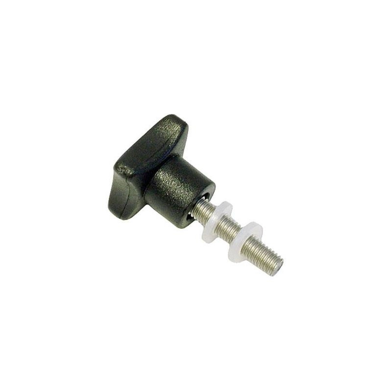

Potřebuju na jednu mechanickou konstrukci šrouby M4 a M5 povolitelné pouze rukou s možností dotažení zase rukou ale dost "na bejka".
Existují šrouby ve fototechnice, třeba na stativech co to umožňují. Je to šroub s delší válcovou hlavou ve kterým je proříznutí, v tom proříznutí je na čepu do stran překlápěcí plechová packa. Nebo něco podobnýho, jako je na každým svěráku, válcová hlava je provrtaná a v ní je posuvně tyčka s hlavičkama nebo rozplácnutím aby tyčka nevypadla. Ta páčka či tyčka musí být překlápěcí (posuvná), vedle šroubu je jen asi 20 mm místo.
Prohlížel jsem pár kšeftů s fototechnikou a nic moc, metriku, navíc takhle malou nevedou. Navíc nevím, jak se to přesně jmenuje, co vlastně shánět.
Potřebuju 8 ks, no snad to nebudu muset vyrábět. Vykrouhat ty šrouby na soustruhu není problém, ale muselo by se to tepelně upravit, jinak by se ty M4 pod hlavou časem utrhly. Musel by se použít pevnostní imbus, udělat pro něj větší válcovou hlavu, zapájet, proříznout nebo provrtat a pak se patlat s tou páčkou či příčnou tyčkou. Vím o líp stráveným čase...

Jsou šrouby s otvory v hlavě, rýhovanou hlavou, očkem.

A co použít šroub s křídlovou hlavou?

V M10 a M12 bych o něčem podobném věděl, označovalo se to jako šroub se sklopným motýlkem nebo křídlový šroub s motýlkem.

Pánové, myslel jsem, že to z popisu každej pochopí:
Potřebuju šrouby M4 a M5 povolitelné pouze rukou s možností dotažení zase rukou ale dost "na bejka".
Stativový šrouby se závitem W1/4 jsou zcela mimo, páčky s vnitřní matkou rovněž. Šrouby se sklápěcím půlměsícem, s rádlovanou hlavou nebo motýlkem se nedají rukou zatáhnout "na bejka".
Nejblíž je první obrázek od DědaVševěda, tam by stačilo osadit napříč tyčku s koncovým zajištěním jako mají svěráky. Ale taky to nikde nemůžu nalýzt.
V TME ty páčky se šroubama a možností pootočení páčky proti šroubu by použitelný byly, cena nepříliš lidová a u všech je stav nula.
Na tyhle věci bývalo v každým krajským městě dost dobrý Fabory, kde je mu ale konec...
Asi budu vyrábět...

Blbě hledáš. Prodává se to pod názvem plombovací šroub všude možně - třeba tady maji od M4 po M6:
https://eshop.elektrobecov.cz/plombovaci-srouby-91937.html

Místo prostrkovací tyčky bych zkusil udělat očko z drátu se dvěma trny, které bych do těch děr ohnul kleštěmi.

Nojo, plombovací šrouby do elektroměráků, vůbec mě to netrklo. Tam je ale díra cca 1,5 mm, je otázka, na jakej průměr by to šlo převrtat. Ta příčná tyčka by musela mít alespoň 3 mm průměr aby se neohýbala.
