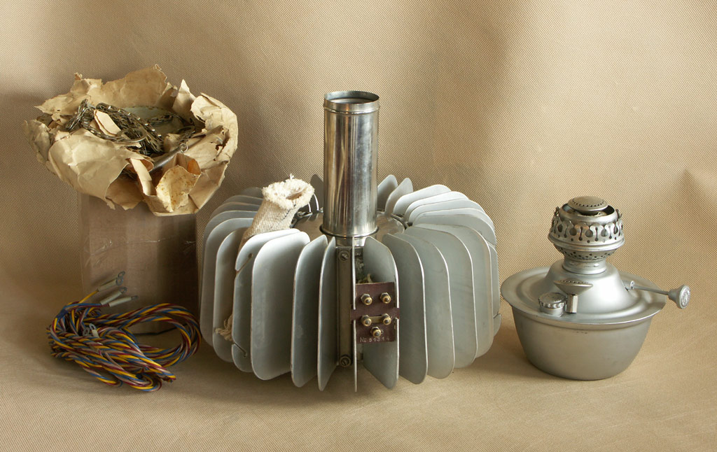

PříspěvekZaslal: ne červen 19 2022, 16:32    Předmět: Tepelný generátor Citovat
http://www.hammarlund.ru/MIKUNIS/tgk22n.htm
http://oldradio.onego.ru/ARTICLES/RADIO/tgk.htm
https://www.youtube.com/watch?v=-uJLclMJks0
https://www.youtube.com/watch?v=AvVmD7zPaN0
https://www.youtube.com/watch?v=6-egm7KIj4Y

A navíc tyhle termoelektrický baterie na petrolejku už se tady dávno tomu probíraly v souvislosti s pořekadlem "chytrej jak rádio na petrolej", protože se hromadně vyráběly v tehdejším Leningradě (nejenom) jako prostředek pro napájení rádia v odlehlejch lokalitách, dneska by se řeklo "off-grid". Naprosto tutově se jedním takovým mohl napájet radiopřijímač jménem "RODINA-52" (neboli "Vlast 52"). Prvoplánoví uživatelé lovci v tajze, nějaký expedice do hor nebo neobydlenejch oblastí a podobně, kde bylo výhodnější vozit petrolej do lamp a Primusů než elektrický generátory a baterie. Jmenovalo se to "Ťermoelektričeskij geňerator", označení "TG" spolu s číslem konstrukce.

A myslíš si, že v tom Ruským není? Jinak je to termočlánek. Pokud do něj přivádíš elektřinu, funguje jako Pieltierův článek a čerpá teplo z jedný strany na druhou, pokud na ten stejnej článek na plechový desce postavíš hrnec horké vody, je z něj Seebeckův článek a dodává elektřinu. Akorát článek stavěný na převod tepla na elektřinu je projektován tak, že vydrží větší teploty, než ten chladírenský. A klidně si to zkus změřit - čerstvě vypnutá autolednice generuje elektrické napětí do doby, než se vyrovná teplota na obou stranách chladícího článku.
A nehledě k tomu - ten Ruský výtvor je polovodičový termočlánek, žádný prehistorický dvojkov - ten se používá v dnešní době už jen jako plynová pojistka co hlídá hořící pilotní plamen karmy,kotle, sporáku,trouby..

Ty kotlový jsou nejspíš železo mosazný - odhadem, páč střední drát jde na magnet a když jsem je šlusl a nahříval propanbutanovým kapesním hořákem, tak klešťákem jsem naměřil proud 7A. V kotlu asi 200mA - musel bys dohledat vlákno, kde jsem řešil pojitku plamene u kotle DESTILA - byl to hon na miliohmy, napětí je nějakých 25mv. Magnet v patroně pojistky měl, co si vzpomínám asi 2X 7 závitů hodně tlustým drátem.
Cafenet, OK2HGA
Ty termočlánky mají stejný systém, jako maj současný, akorát konstrukční řešení bylo poplatný době a účelu. Když vezmeš současný Peltier, tak jsou to dvě keramický destičky a mezi nima jsou šedohnědý kostičky - jde o to, aby to bylo co nejmenší a nejlevnější - při velkm tepelným rozdíle se Ti může stát, že Ti termočlánek rupne a některý kostičky se Ti odlepí a panel pak funguje jen z poloviny, nebo vůbec - Ten ruskej bude asi "víc kovářská práce", než ty běžně používaný dnes.

Má pravdu v tom, že je to stejný termočlánek, co je v autolednicích. Peltiér se mu říká proto tak nějak automaticky. Ale tady jako Peltiér nefunguje.
Jinak se dělají dva druhy:
Chladící (TEC) a generátorový (TEG). Generátorový vydrží vyšší teploty
