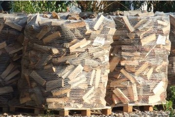

Dobrý den,
uvažuji o koupi krbového palivového tvrdého dřeva nasypaného v pytli a na paletě. Nebo v dřevěné konstrukci objemu 1m³ taky na paletě.
Potřeboval bych to vcelku dostat do běžné řadové garáže. Firma mi to složí před garáží a dál už mi prý nepomůžou. Chtěl bych se vyhnout rozbalení, pokud to nějak půjde.
Nejsem silák a nemám žádný vysokozdvižný vozík. Jak dostat dřevo dovnitř bez rozebírání obalu relativně jednoduše nebo s lacinými přípravky? Kolik zhruba váží skládaný kubík tvrdého dřeva? Dá se paleta odstrkat po zemi ve dvou třech lidech? Palety se nezdají být příliš pevné a stabilní.
Fotka z internetu jako příklad balení. Paleta se prohýbá.

Váha cca 600 kg, pokud je dřevo vyschlé Smile
Po rovině s pomocí tří kuláčů (válečků) cca 1m x Ø 8 cm
Pokud plocha není rovná, tak položit dvě fošny a po nich přesunovat.

Myslim, ze bez paletaku s tym nepohnes.

Půjčil bych si někde pumpík (paletový vozík).

Asi tak nějak. Je to paleta tak jedině paleťák

Na kuláčích v pohodě. Nebo na stěhovacích kolečkách.

Válečky mně taky napadly, ale to by musela být paleta zespodu tuhá. Jenže tam jsou 3 slabá prkénka, která se pravděpodobně prohnou nebo zlomí.
Pumpík mě taky teoreticky napadnul, ale to bych mohl založit další vlákno "Jak dopravit pumpík těžký 165kg ke garáži, vozíku nemaje?" A když vidím, kolik ušetřím, když si ho nepronajmu, tak mi práce s rozebráním a složením dřeva už tak hrozná nepřipadá. Smile
