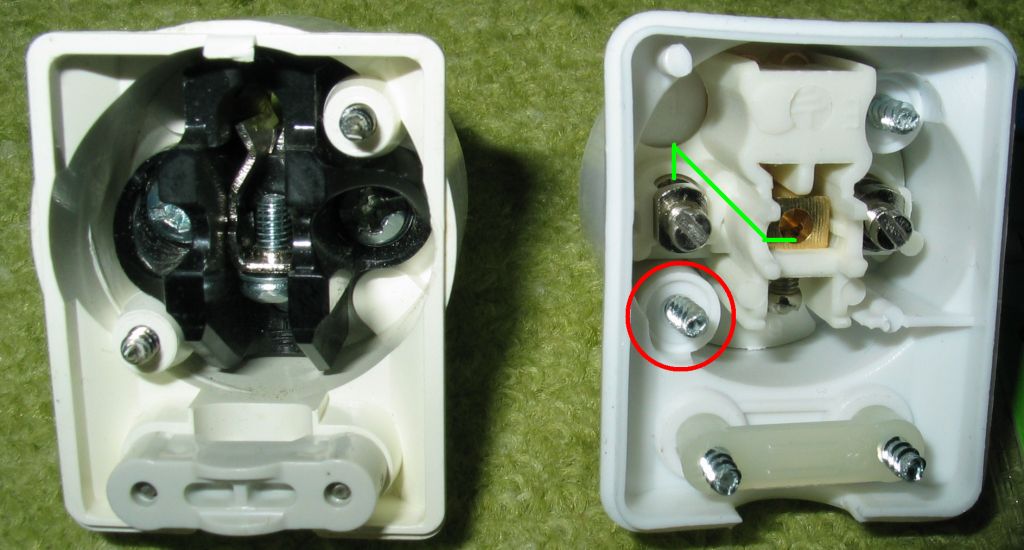

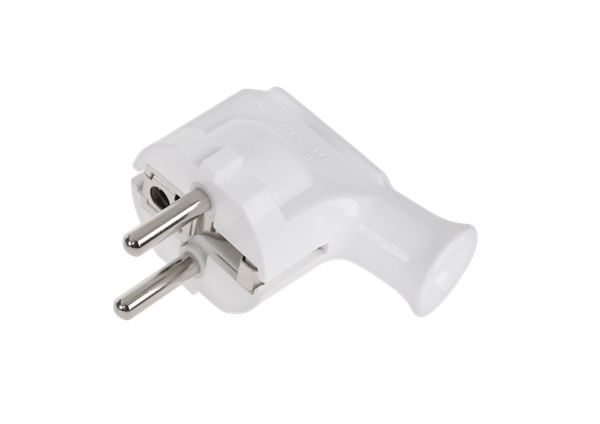

Ako do tejto nepodarenej polsko-cinskej kopie tradicnej ceskoslovenskej vidlice pripojit kabel? Jedna skrutka krytu ide presne cez miesto, kde vedie drot k lavemu koliku...
https://www.emos.sk/vidlica-uhlova-pre-predlzovaci-kabel-biela

Kde tam je ten šroubek?

Nemam to odfotene, len ci to niekto nahodou nepozna. Odfotim neskor, pre porovnanie mam aj original ABB (vnutri je to uplne ine).
Vyhorela roztrojka (tiez EMOS), kde bol zapojeny bojler. Pre istotu aj so zasuvkou a vidlicou od bojlera. Takze zasuvku aj vidlicu som musel vymenit, nakoniec som pouzil radsej inu.

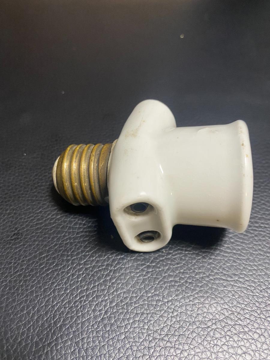

Zlodějka je něco jinýho. Zlodějka je v podstatě mezikus na jedný straně opatřenej žárovkovým závitem E14 nebo E27, na druhý straně objímkovým závitem pro žárovku - a na boku dvojicí zdířek, na který je vyvedený vnitřní propojení obou závitů tak, aby se do nich zapojená dvoukolíková "vidlička" bez ochrannýho kontaktu dala použít pro napájení dalšího spotřebiče proudem ze (stropního) svítidla, do kterýho se tenhle bázmek našrouboval místo klasický žárovky. Primárně to používali zloději KASAŘI, aby nemuseli hledat další zásuvku třeba na vrtačku, respektive aby mohli využít už obsazenou zásuvku k napojení dalšího spotřebiče bez šoupání nábytkem atp - prostě to našroubovali do lampy, cvakli vypínačem - a měli "zásuvku". Viděl jsem provedení se závitem pro žárovku, který bylo v podstatě jen "prodlužovákem objímky s odbočkou" a taky jen kus kabelu s obyčejnou zásuvkou - a dobastleným žárovkovým závitem na konci. Pravá "zlodějka" ale byla z černýho bakelitu, se závitem samčím na jednom konci a samičím na druhým a se zdířkama po straně ...

Je to tak jak píše EKKAR ale existovala různá provedení, třeba i keramická "ZLODĚJKA" viz obrázek.

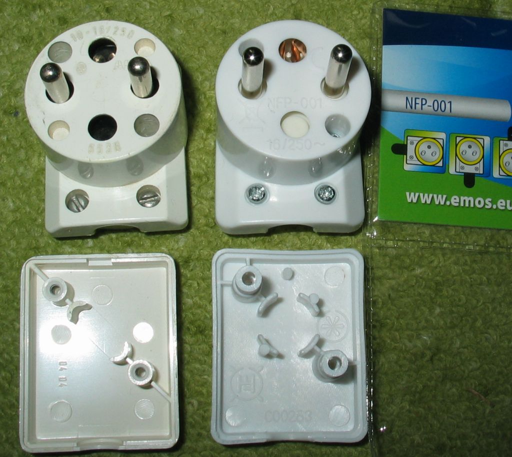

Porovnanie originalu (neviem, kolko rokov ma, ale je tam logo ABB) a polsko-cinskej kopie. Cervenou oznacena skrutka zavadzia ako hovado.
Asi by mal ist drot podla zelenej cesty, ale jednoducho tam nevojde. Hlavne, ked v tom malom mieste ma byt este nulak aj PE. Kabel bol dost hruby (bojler 3000W), ale vodice do dutiniek do 1,5mm² vosli.

Vidím dobre? Vodiče tam majú držať tie úzke skrutky ktoré sa zatáčajú priamo do nich, a teda ich režú? Toto riešenie bolo použité iba v starých predlžovačkách (3 zásuvky pod sebou), a aj tam to žhavilo a horelo.
Příspěvky: 36639
PříspěvekZaslal: út květen 03 2022, 17:05    Předmět: Citovat
Je tam diera, do ktorej sa strci vodic a skrutkou pritiahne. Vodice sa musia dat do dutiniek, tie to vydrzia.
Do originalu sa davaju vodice bez dutiniek, staci omotat okolo skrutky.

PříspěvekZaslal: út květen 03 2022, 17:20    Předmět: Citovat
Dutinky sa dávajú do rozvádzačov. Nespomínam si, že by som ich niekedy videl použité v bežnej predlžovačke. Mali tam dať prítlačný pliešok. Ale aj tak je kontaktná plocha omnoho menšia, ako keď sa obmotala skrutka.

Velky vyber skutocne nebol. Z uhlovych tak tri druhy (ked nepocitam dve farby - biela/cierna) - EMOS a potom polske. Tak som zobral este polsku ELGOTECH WT-35 a nakoniec som ju aj pouzil. Tam je zase dost pochybne riesene pripojenie PE vodica, ale aspon sa to da fyzicky zapojit a zlozit.
