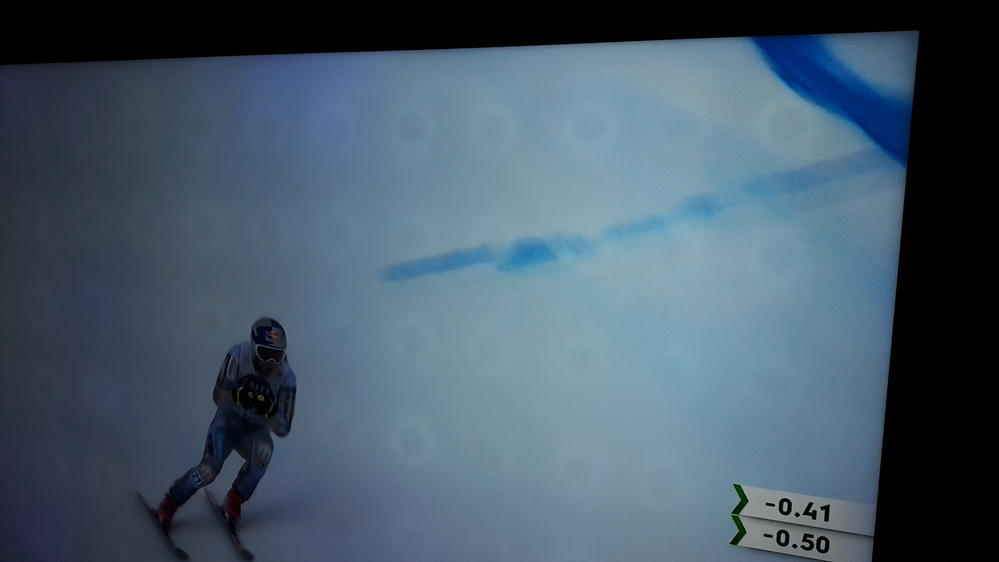

Kolega doniesol televizor Samsung UE50KU6072 s kruhmi, ktore vidiet po celej obrazovke pri svetlom obraze. Ako dokazali takuto sracku vyprodukovat? LED, ktore vypalovanim menia vyzarovaci uhol alebo co?
Zjavne to je bezny problem:
https://eu.community.samsung.com/t5/tv/kolečka-po-celé-obrazovce-ue50ku6072uxxh/td-p/2741376
fotka z webu

Zdravím, pokud ten panel byl už rozdělávaný, tak možná někdo omylem zaměnil pořadí folií.
Příspěvky: 36906
PříspěvekZaslal: čt duben 14 2022, 22:48    Předmět: Citovat
Mysim, ze to nikto neopravoval.
Objavilo sa to asi postupne, kazdy ten kruh ma inu intenzitu. A pri tmavom obraze (napr. menu bez signalu) je obraz vyslovene hnusny. LED v prdeli.

Je to typická vada těchto TV. Někde jsem to už psal, že Samsung ty Direct LED prostě neumí. Jedině rozdělat, celé vypucovat, dát nový podsvit a případně vyhodit, ale nějakou dobu by se to mělo tvářit normálně.

Podobnou závadu jsem vyřešil přidáním další fresnelové čočky.
Příspěvky: 8624
PříspěvekZaslal: pá duben 15 2022, 6:47    Předmět: Citovat
?? Zkus to nějak rozvést blíže. Zajímá mě, kam jsi ji přidal.

dal jsem dvě na sebe.
Příspěvky: 6092
PříspěvekZaslal: pá duben 15 2022, 7:39    Předmět: Citovat
Ta závada má velmi jednoduché řešení, napovím, že je to čistě mechanický problém. Ale musí se rozebrat panel.

Příspěvky: 36906
PříspěvekZaslal: pá duben 15 2022, 12:18    Předmět: Citovat
Keby opadali tie sosovky, tak by sa vnutri presypali pri manipulacii s televizorom. Nic take som nepocul a televizor som mal aj otoceny o 90 stupnov. Zatial som to nerozoberal - nemal som miesto na stole.
Podla tohoto treba vymenit LED pasy:
https://www.badcaps.net/forum/showthread.php?t=75154
https://eu.community.samsung.com/t5/tv/small-white-circles-on-tv-screen/td-p/620097

Tenhle problém není jen u SAMSUNGů, ale i u Vestelů nebo Panasoniců, resp. u všech, co dělaj direkt podsvit s nízkou vanou. Zřejmě se něco prohne a se vzdálenost fólií od LED změní. Už jsem to také jednou řešil, také přidáním další rozptylné fólie.

alebo sa polámu alebo zohnú dištančné stĺpiky čo vymedzujú vzdialenosť fólií od vane

Tohle prohnutí panelu i s fóliemi nikdy neudělá, ty distance jsou tam hlavně kvůli prasknutí panelu pokud si ho někdo při přenášení silně opře o břicho. I kdyby se to prohlo při poloze na zádech, tak to bude znát jen uprostřed a ne po celé ploše.
Dávat tam další fólii je zhovadilost amatérů a přitom oprava je velmi jednoduchá.
