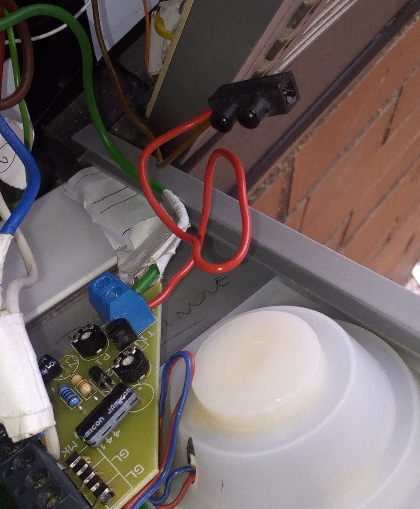

Zdravím,
v domě máme problém s domovním telefonem, ten spočívá v tom, že člověk, který mluví dole u tabla není slyšet nahoře v bytě, v opačném směru to funguje.
Telefonní systém je předělán z Tesly na MIWI přidáním redukce RV-2.
Nenajde se tu někdo, kdo má schéma této redukce?
Případně, kde by mohl být zakopán pes?

Byva problem ne v modulu redukce vodicu (deska RV), ale na zakladni desce s mikrofonem, kde jsou tusim dva tranzistory.
Ale pro svuj klid omer napeti na svorce 441, kde ma byt proti zemi cca 6V=

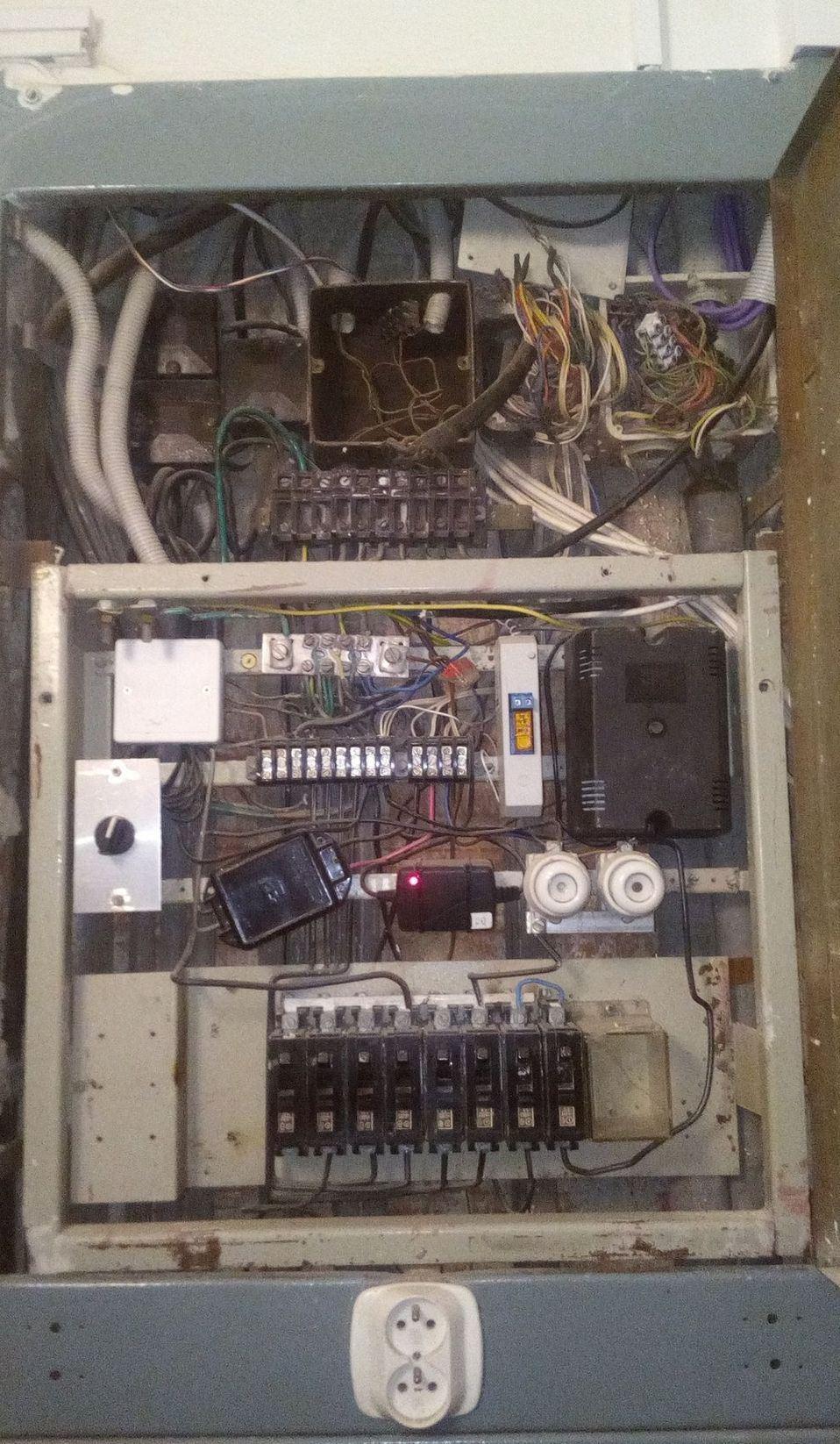

Tak jsem nahlédl do tajů naší rozvodné skříně a co jsem tam viděl z toho nejsem moc moudrý, ani se nedivím, že se to nikomu spravovat nechce.
Na té velké černé krabici je nápis MIWI. To je vše, co jsem byl schopný identifikovat.

Vidim tam standardni 8V stridave trafo nejspis na bytove ("zadverove") zvonky. A zdroj MiWi, kterym nahradili puvodni TESLA zdroj.
Nevahej a jeste odkrytuj a nafot pouzite a pripojene svorky pod vlastnim cernym krytem zdroje.
Jeste je tam nejaky asi 12V/1A zdroj s cervenou kontrolkou - kdo vi, mozna pro el.zamek nebo nejake podsvetleni tabla nebo pro analogovou kameru nekde na chodbe?

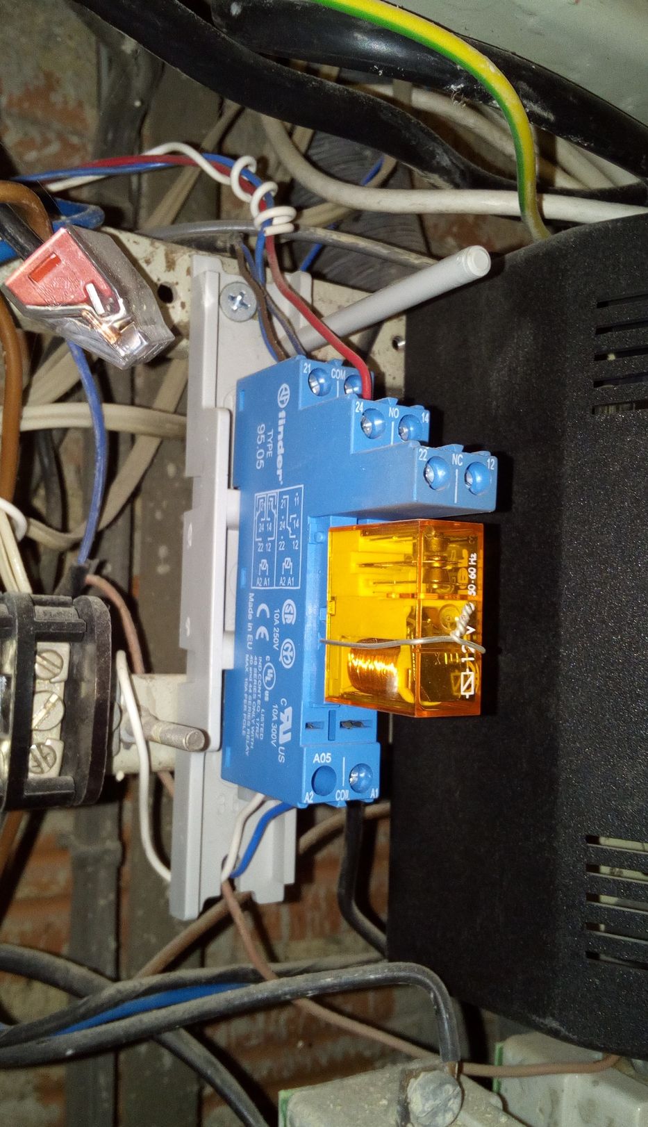

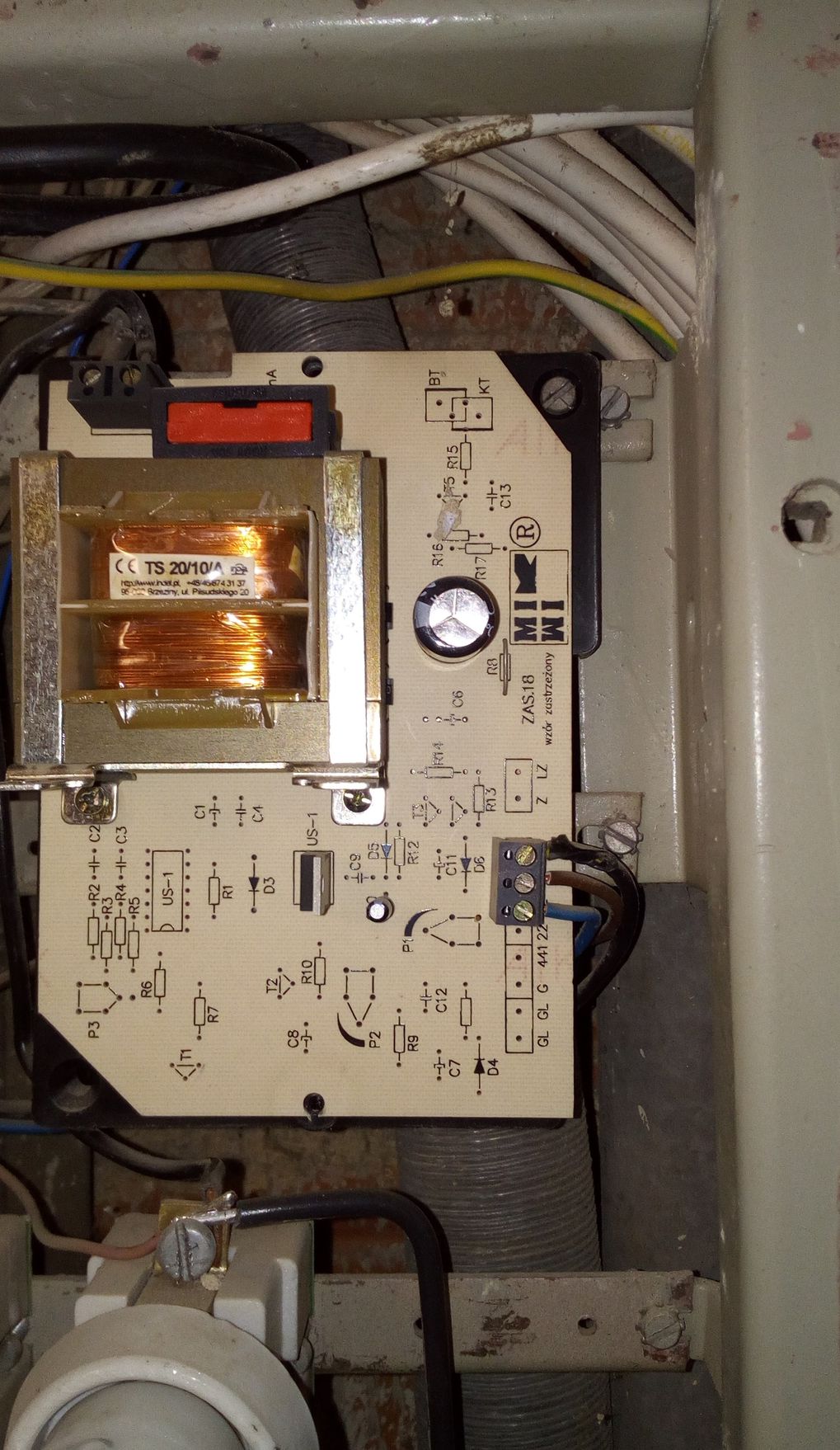

Posílám fotku MIWI zdroje. Ten malý zdroj s diodou je napíchnutý do modré patice s relátkem (viz foto). V úvahu připadá jen to otvírání dveří, žádný jiný elektronický systémy v baráku nemáme.

Relé je určitě na 12V střídavých, tak by mohlo být zapojené jako "posilovací" pro ovládání elektrického zámku. Stoupačka vytvořená že svorky č.1 z domácích telefonů bude přivedena na jednu stranu cívky relé. Na druhou stranu cívky relé pak střídavé napětí ze zdroje.
Ten zdroj s kontrolkou by pak přes spínací kontakt toho relé mohl napřímo ovládat nějaký zámek ve dveřích, co má větší odběr.
Napájecí zdroj MiWi je ten nejjednodušší možný. Je na něm k dispozici společná vztažná svorka (minus zdroje), kladné napětí pro hovorovou jednotku v table a střídavé napětí třeba pro podsvětlení tabla nebo standardní el.zámek.

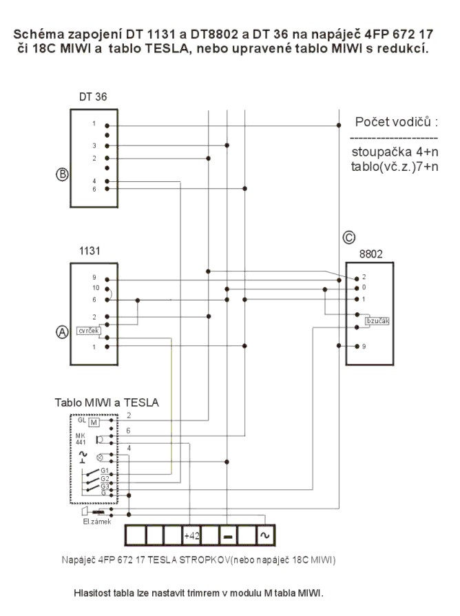

Takže abych si to ujednotil, předpokládám, že schema zapojení by mělo vypadat jako na obrázku.

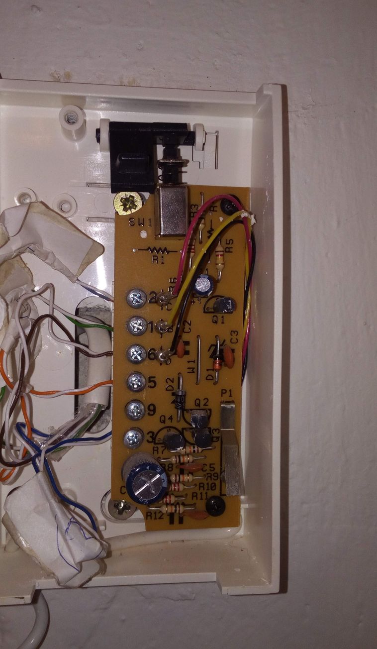

A kontakty na telefonu (Farfisa PV100) jsou:
2 - sluchátko
1 - mikrofon
6 - zvonění
5 - zámek
9 - neobsazeno
3 - společný vodič
Schema zapojení

Jen pozor na Tesla číslování (na tvém obrázku zastoupené přístrojem DT36):
(Farfisa PV100 - funkce svorky - Tesla DT36)
2 - sluchátko - 6
1 - mikrofon - 2
6 - zvonění - 4
5 - zámek - 1
3 - společný vodič - 3
