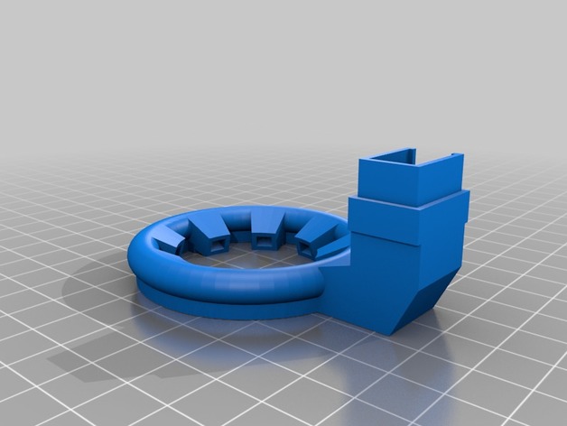

Tak jsem si vytisknul dýzu (asi to dělal polák) na ofukování kolem hotendu a zjistil jsem, že se tam jaksi nevejde. Kontroloval jsem fůru fotek, ale nakonec jsem došel k tomu, že tu kostku s tryskou musím obrátit o 180°. To by asi byl jeden z problémů výrobce, že je to tak nastaveno. Laughing

Čeština dobrá Smile , jakou dýzu jsi tisknul? Tu co jsem si tisknul já, tak návrh byl dobrý.

Jo, tak já tisknul jinou. Ta asi bude na starší verzi. To je prostě ta pohodlnost se podívat ještě jinam. Ale problém by byl stejný. Tryska není uprostřed.

Aha, to je trochu jiný ofuk, tiskl jsem tenhle.

PříspěvekZaslal: so říjen 13 2018, 12:52    Předmět: Citovat
Taky jsem se už orientoval, že ten tvůj je trochu jiný. Ale to je jedno, už jsem to rozdělal, až bude čas tak to přehodím atd. atd. Teď je všeobecný poplach, návrat kontrolního úřadu ze zahraničí od tulipánů. Laughing
