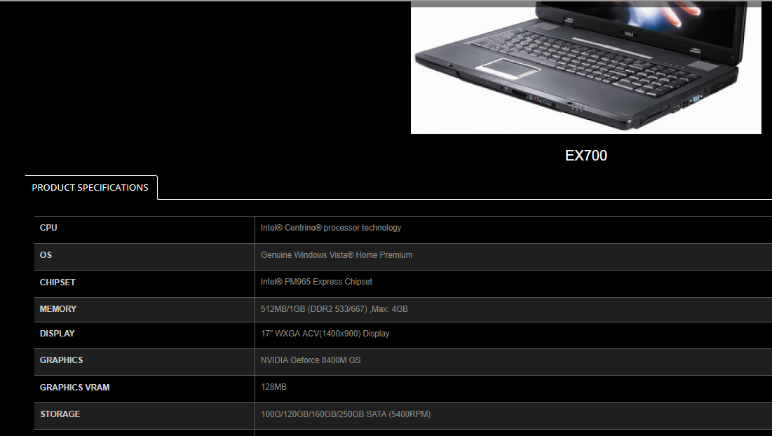

Dobrý deň !
dá sa na tento notebook ( asi z roku 2008) nainštalovať Win 10 ? RAM má 2GB, procesor je Santa Rosa asi 1,2GHz a HDD 250GB. Ostatné v priloženom obrázku. Celý notebook je v zachovalom stave s windows XP a funguje bez problemov. Ak by sa to dalo, je potrebne nainštalovať driver-y pred inštaláciou Win-10 alebo si to windows vyrieši pri inštalácii ? Existujú len drivery pre Vistu.
Dakujem za radu a Vaše názory.
P.S. nieco o notebooku tu https://www.msi.com/Laptop/EX700/Overview

Vyskusaj a uvidis. Pouzi 32-bitovu verziu.
Drivery se vždy instalují do již nainstalovaného systému.
Desítky na tom mohou fungovat, ale žádná hitparáda to nebude, procesor je pomalé jednojádro. Na druhou stranu, desítky mám na tabletu (Intel Atombordel a 1GB RAM) a tam je to celkem slušně použitelné.
Zkus a uvidíš, je možné, že na něco ovladač nebude a pochybuji, že na stránkách MSI budou k dispozici drivery pro Win 10. Někdy jde jim podstrčit starší a funguje to.

Dokonce i ta nVidia 8400M má ovladače pro desítky, sice z roku 2016, ale má. A ta RAMka by měla jít rozšířit (navýšením-výměnou).

Největší brzdou bude pomalý disk a líný CPU. Desítky jsou v podstatě navržené na SSD, čtou hlavně při startu z disku spoustu věcí najednou. Takže boot na klasickém HDD trvá mnohonásobně déle, zvlášť na tom notebookovém. S drivery problém nebude.

Instalovat tam půjdou, ale nebudeš spokojený. Můžeš to vylepšit přidáním paměti a výměnou HDD za SSD, ale potom zjistíš, že i W7 32bit budou opět rychlejší a na internet postačuje FF.

Vdaka za nazory. Idem kupit HDD a na skusku nainstalujem Win 10. Ak sa to Prdík , tak vratim stary disk a nejak ten ntb dozije s Win xp prip. este Win 7 ??.
