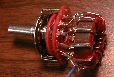

Ježišmarjá, L-článek se nepočítá jako rezonanční obvod.
Základní postup je následující:
1) Zjistit skutečnou impedanci antény, nejlépe měřením, případně simulací
2) pomocí Smithova diagramu určit kapacitu a indukčnost pro požadovanou impedanci napáječe.
Ale pokud to chceš používat po celých KV, tak udělej něco univerzálního
Třeba takhle, ale nemysli, že s tím doladíš 10 m drátu na 1,8 MHz
tuner
///Ale jestli máš toho amidona, tak na něj namotej 30 z drátu a udělej od 8. závitu do konce odbočky po 2 závitech, ten styroflexový kondenzátor na to QRP bude dostatečný.
