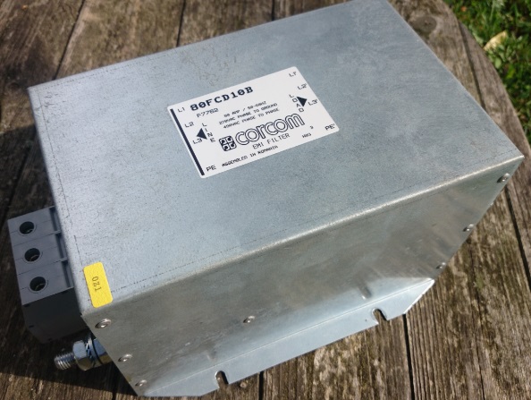

můžu nabídnou pořádnej filtr:
 Velikost:  98.25 kB
 Zobrazeno:  191 krát

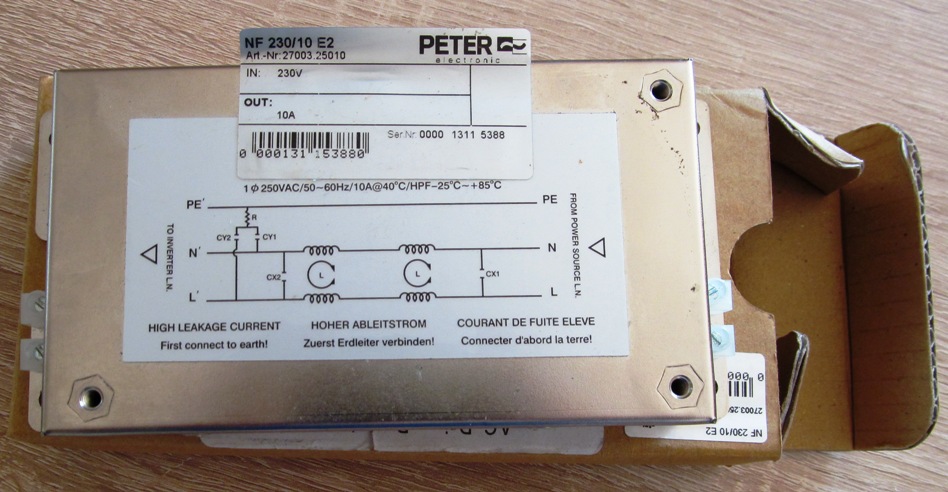

PříspěvekZaslal: čt srpen 02 2018, 8:46    Předmět: Citovat
Mohu nabídnout Peter Electronic NF 230/10/E2 filtr,rozměry 16x8 cm,váha 0,5kg,včetně pošty 700kč
https://www.conrad.com/ce/de/product/198963/Peter-Electronic-NF-23010E2
 Velikost:  149.37 kB
 Zobrazeno:  210 krát
