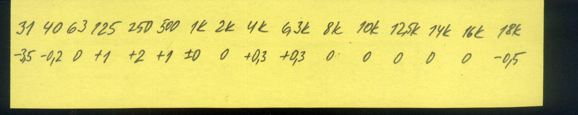

Urobil som predbežnú zmenu EQ a zmeral som frekvenčnú charakteristiku snímacieho kanálu pri prehrávaní meracieho pásu BASF. Výsledok je na obrázku. Škoda, že som nezapísal hodnoty v pôvodnom stave. Keď som videl, že už na 6,3 kHz je hodnota na -1,5 dB tak som to hneď zastavil. Ten pás BASF má referenčnú úroveň 320 nWb/m (1 kHz) a ukazuje mi to na výstupnej impedancii 100 kΩ asi 1Vef. Má teda Akai GX620 0dB pre úroveň 250 nWb/m?
