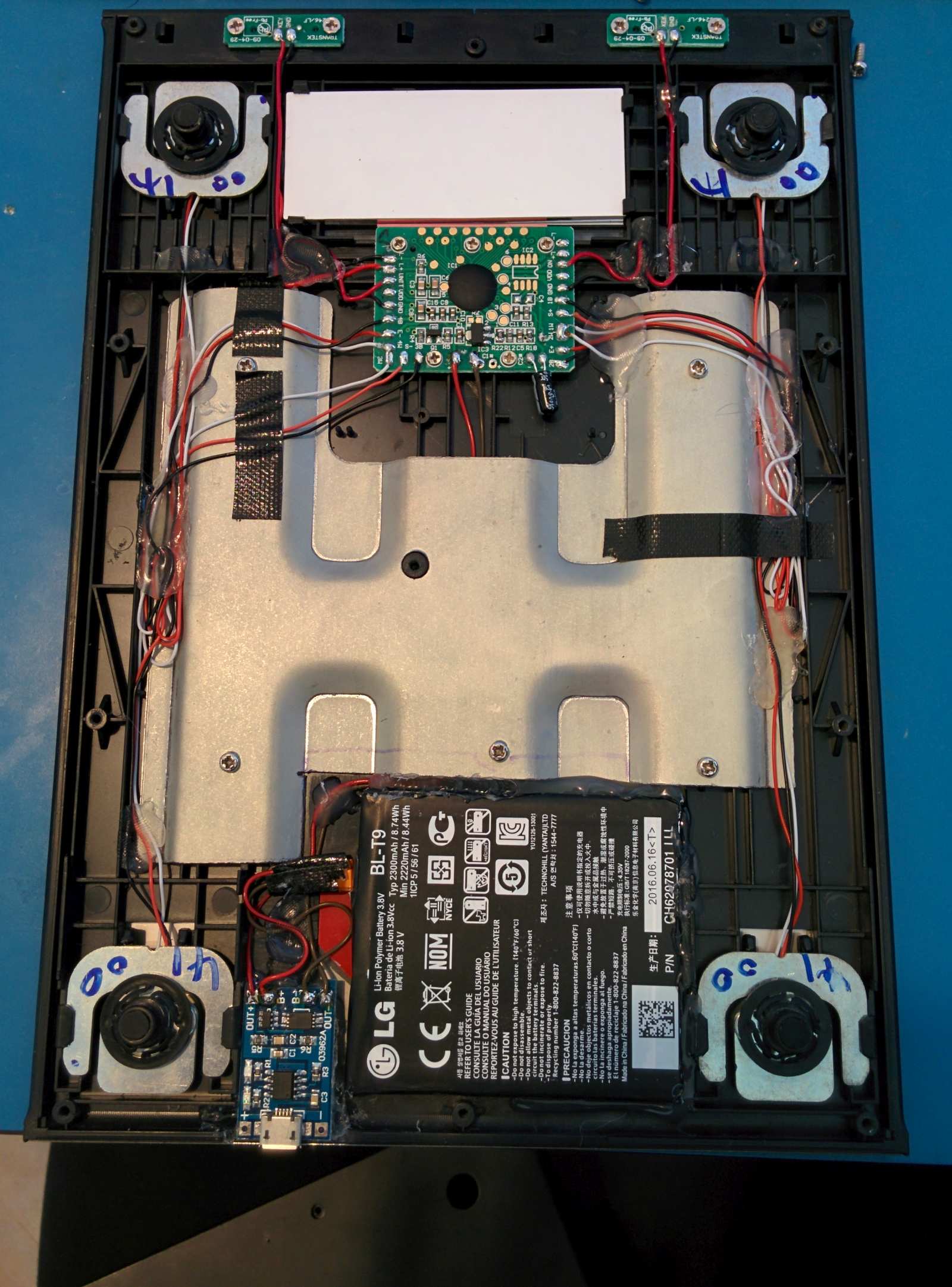

Máme v domácnosti kuchyňskou váhu Sencor SKS 5305. Vypadá pěkně, kovová shora, placatá...to je ale kámen úrazu - místo toho, aby měla nějaké normální baterky (AA nebo AAA), tak běží na 2xCR2032 -AAA článek je totiž tlustší než celá váha...
Nevýhodou tady těchto CR2032 je dost malá kapacita (200mAh), celkem vysoká cena a nabíjecí verze LIR2032 je dost nepraktická a drahá ( nemám na ně nabíječku, potřebovaly by ještě ochranný obvod atd...). V kombinaci s celkem žravou váhou (zapnutá bere asi 15mA - má podsvícený displej) a vypnutá cca 20uA je to dost nic moc koncept.
Každopádně po tom, co mě váha asi půl roku po výměně baterek, během kterého jsem vážil asi jednou nebo dvakrát, zase zahlásila "Lo" a vypla se, tak jsem měl chuť ji hodit do popelnice. Místo toho jsem ji ale otevřel a zkoumal, jestli by se nedala napájet z něčeho jiného.

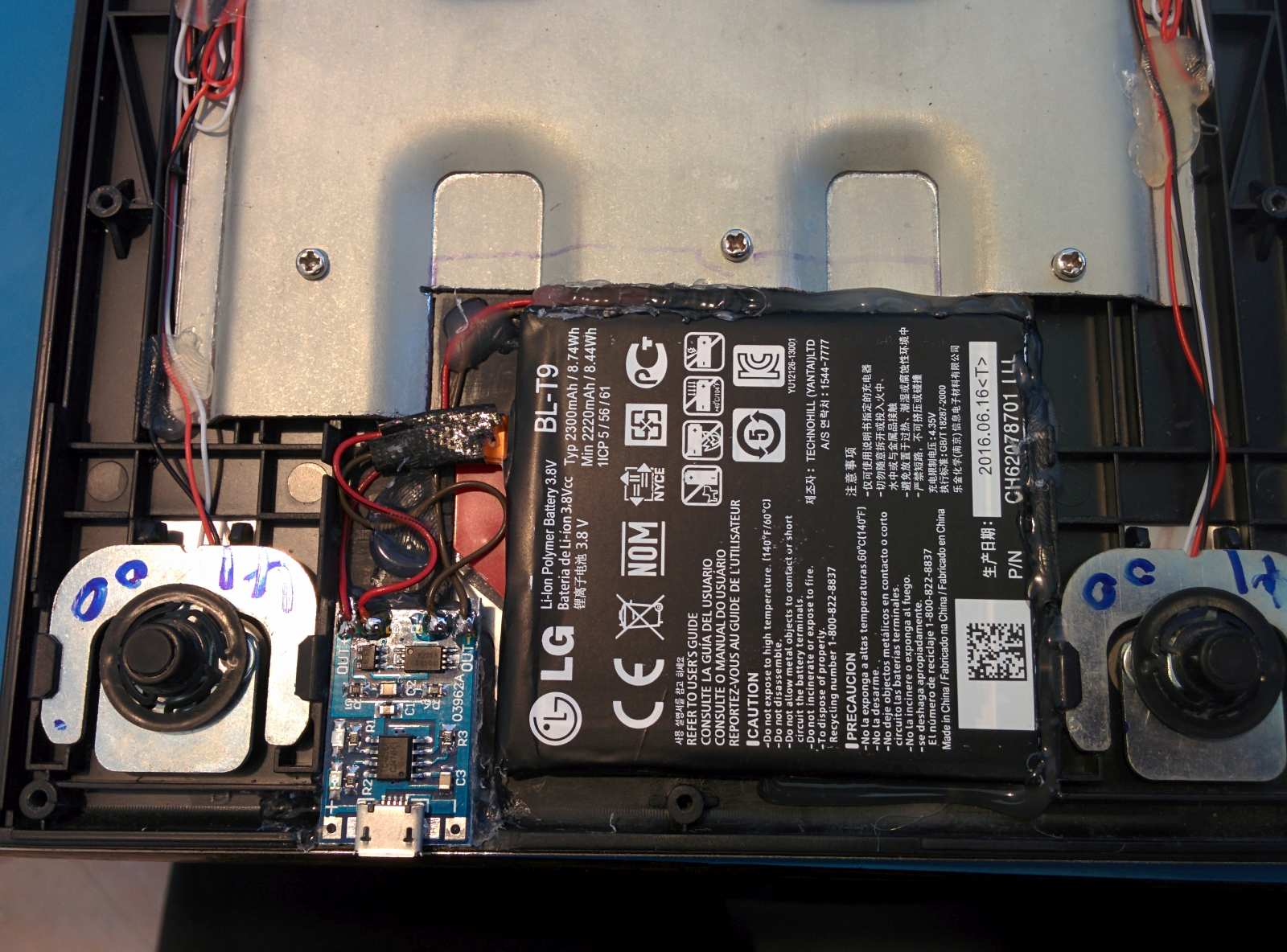

Původní stav bohužel nemám vyfocený, ale byly tam jednoduše 2x CR2032 v sérii a lineární stabilizátor na 3,3V. Surové napětí z baterek ještě šlo na dělič, jehož střed šel asi někam do procesoru a tím se určoval stav nabití - jakmile tento střed poklesnul pod cca 1,23V, váha hlásila Lo a vypla se.
Shodou okolností mi tu ležela stará baterka z mobilu (Nexus 5), která je vcelku pěkně placatá a kapacitu má ještě naprosto v pohodě pro tohle užití. Tak jsem se rozhodnul váhu předělat na liion Very Happy
Z elektrického hlediska jsem vyměnil stabilizátor z 3,3V na 3,0V (váha funguje a váží přesně i na nižší napětí bez problému a při vybíjení baterky potřebuji nějakou rezervu, aby napětí bylo stabilní. Dále bylo potřeba upravit dělič, aby si váha nemyslela že je baterka věčně vybitá - z výroby to vypínalo při cca 4,3V, já to posunul cca na 3,2V, kdy v Liion baterce už stejně není moc energie, ale stabilizátor má ještě dostatečné napětí, aby držel stabilních 3,0V na výstupu.
Na nabíjení jsem použil hotový modul z ebaye s TP4056 IC s micro USB konektorem.

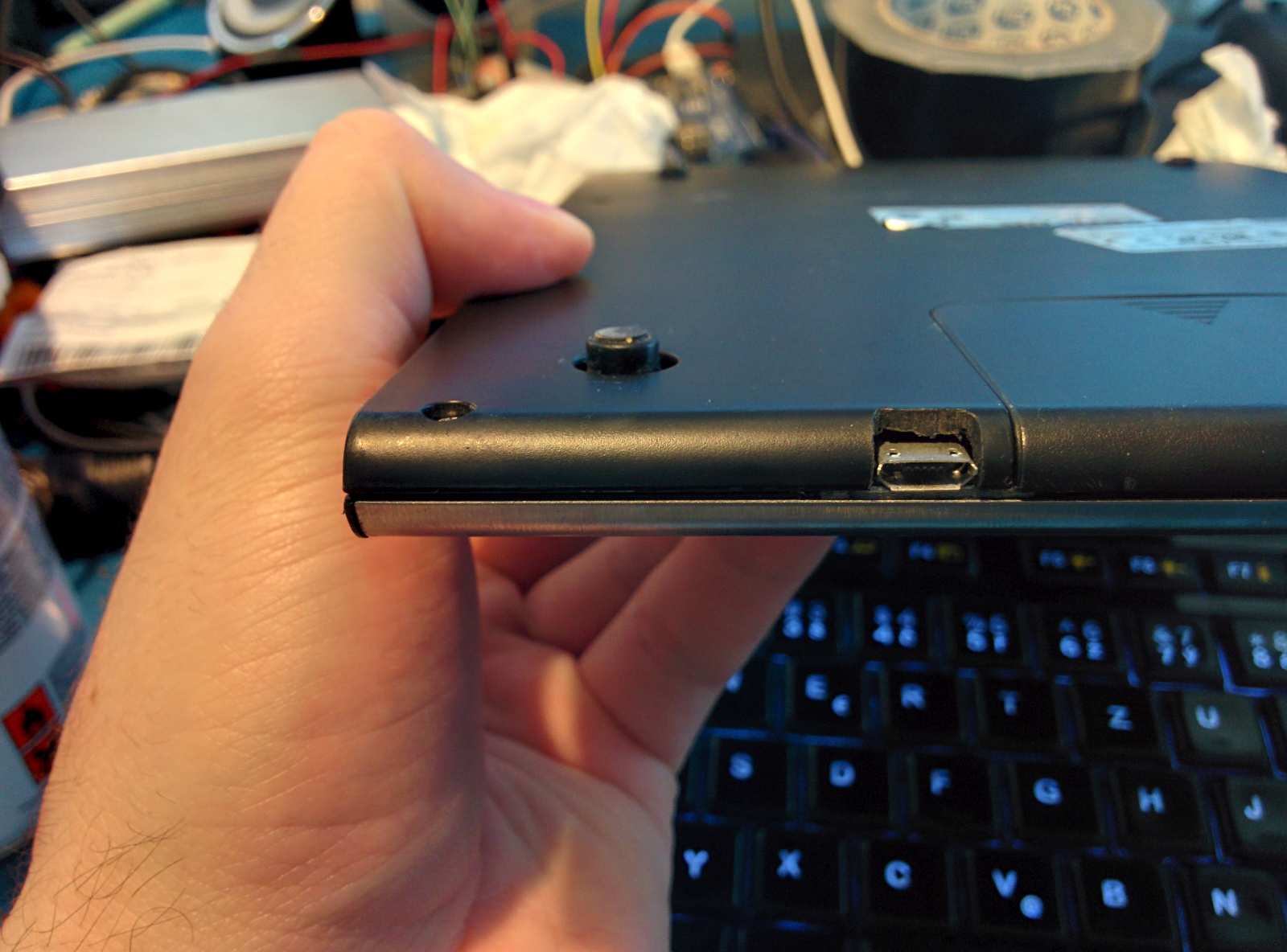

Z mechanického hlediska bylo potřeba trochu seříznout kovovou výztuhu a vycvakat plast, který tvořil původní držák na CR2032 články, což se krásně povedlo a zbyla mi rovná plocha na umístění baterky. Vzadu jsem vypiloval otvor na micro USB na nabíjení.
EDIT: ještě jedna věc mě na váze štve - designéři očividně věděli o žravosti váhy, takže se mrcha vypne přesně po minutě od zapnutí nebo změny hmostnosti co váží - což mě štve, protože se mi už několikrát vypnula v průběhu vaření...
Tak mě napadlo tam dát třeba arduino na ATTINY85 připojené k tlačítku co přepíná jednotky zobrazení hmostnosti (libry, kg..) a jednou za třeba 55sekund rychle "proklikat" ty jednotky dokola, aby váha zůstala pořád zapnutá...a třeba finálně ji nechat vypnout až po hodině třeba (s energií už není potřeba moc šetřit Laughing )
EDIT2: Tak arduino na tlačítko nepomohlo - ta mrcha se po té minutě vypne ikdyž se "stiskávají" tlačítka. Proč se to nevypne při reálném stisku tlačítka? No protože tím stiskem člověk zatíží váhu a změní se hmotnost...takže jediná možnost jak zabránit vypnutí je falšovat sem tam změnu hmotnosti. Tak to si nechávám jako aktivitu na další dlouhý zimní večer, kdy třeba zkusím nějak uměle "zatížit" jeden ze senzorů, aby tam skokově naskočila nějaká jiná hmotnost a váha si obnovila počítadlo 60sekund na vypnutí
No co, člověk občas potřebuje udělat si jen tak nějaký bastl pro radost Twisted Evil

Pohled na microUSB konektor na nabíjení. Pilování jsem trochu přehnal ale co už...
Jinak plasty vypadají že k sobě nelícují, ale to tak už bylo z výroby (design :) )
