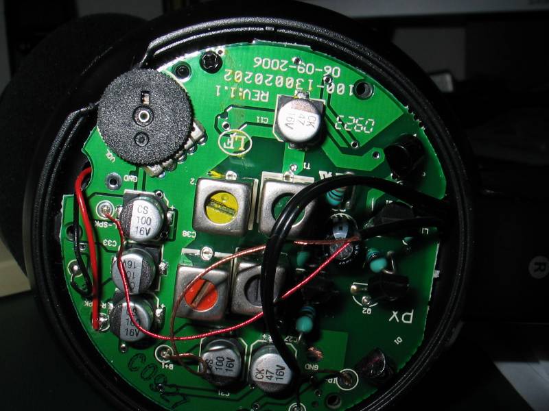

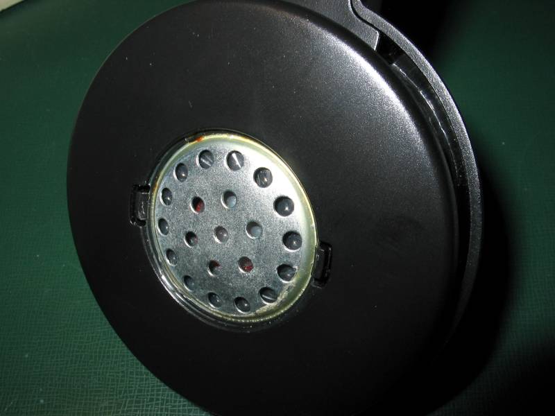

Nerozoberali ste nahodou IR bezdrotove sluchadla Philips SHC1300 alebo podobne? V jednej strane su baterie a vypinac, v druhej asi prijimac a potenciometer - a prave ten je vadny.
Nausnik som stiahol. Menic je v plastovej vyklopnej dosticke (zacvaknuty a zalepeny). Pod tym su skrutky. Takze bud treba tu dosticku z klbu nejako vylupnut alebo odlepit a vycvaknut menic...

Vyriesil som to miernym podvodom - okolo tej plastovej dosticky som nasikmo prestrcil skrutkovac a za cenu mierneho "ozuzlania" hlav skrutiek som to rozobral.
No a je tam kurvitko - neoznaceny a nerozoberatelny lezaty potenciometer.

Je to 10K. Taketo prevedenie nemaju ani v GME ani v TME ani v Avelmaku. Takze asi len objednat z Ciny... Aj tam je problem - vsade maju 16x2mm, a toto je 14x1mm Evil or Very Mad

Po nejaku hranicu hralo lave sluchadlo hlasnejsie, za nou zase prave.
Uz som to rozobral - ten stredovy nit som malym skrutkovacom a kliestami stlacil tak, ze sa podarilo to koliesko stiahnut.
Jedna draha je mechanicky poskodena - asi vyrobna chyba. Takze ho musim vymenit.

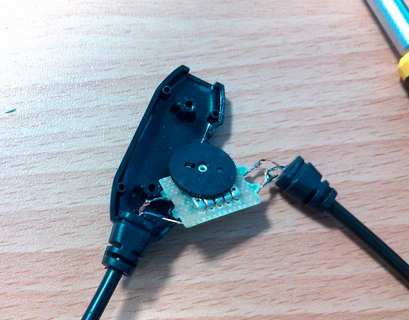

Ahoj,
podobné potenciometry se zhusta vyskytují na kabelových ovladačích pro klasická sluchátka.
Viz třeba na mých, kde je ale pouze 1kΩ.

Tyhle poťáky se hojně používaly v CD romkách pro zesilovač do sluchátek.

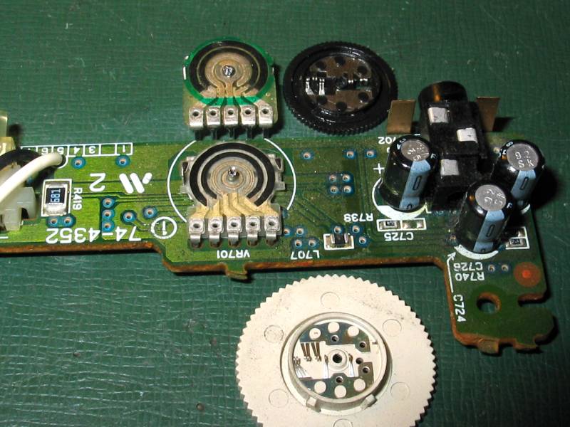

Vrakov nefunkcnych CD-ROM mam dost - tiez sa mi zda, ze potenciometre tam su podobne. Ale to koliesko je vzdy vacsie. Aj ked mozno by sa to dalo prehodit...

I na discmenu je kolečko 16x2mm, takže určitě jen ze sluchátek.

Aby toho nebolo dost, tak ti hajzli od Philipsu to maju este urobene opacne. Vo vsetkych CD mechanikach je ten spodny typ. ULTIMA pouziva 4K7, ASUS a MITSUMI 10K, LG 16K, LITEON 20K a TOSHIBA 30K. Ale vzdy to spodne zapojenie...
