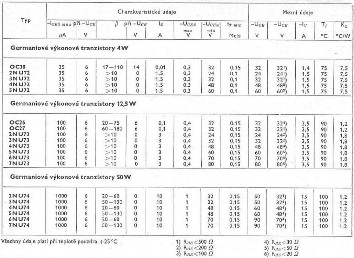

kulikus napsal(a):
Podle katologu to je PNP s Pmax 12,5W. Snese Ic 3,5A, 70V a 90 stupňů C. Beta >10.
. . . kde jsi to sebral ?
6NU74 má 50W !

kulikus
Založen: Dec 10, 2009
Příspěvky: 3085
PříspěvekZaslal: st únor 21 2018, 23:55    Předmět: Citovat
Aha! 50W. Tak ho lze zatížit podstatně více. Re zmenši na 0.22 Ohmu/5W.
50W/12V = 4.1A
Ib = 4A/60 = 0.07A
Ure = 0.22*4A = 0.88V
12V-0.3-0.88 = 10.8V
Rb= 10.8V/0.07A = 154 Ohmu
Rb dej radši 220R/1W

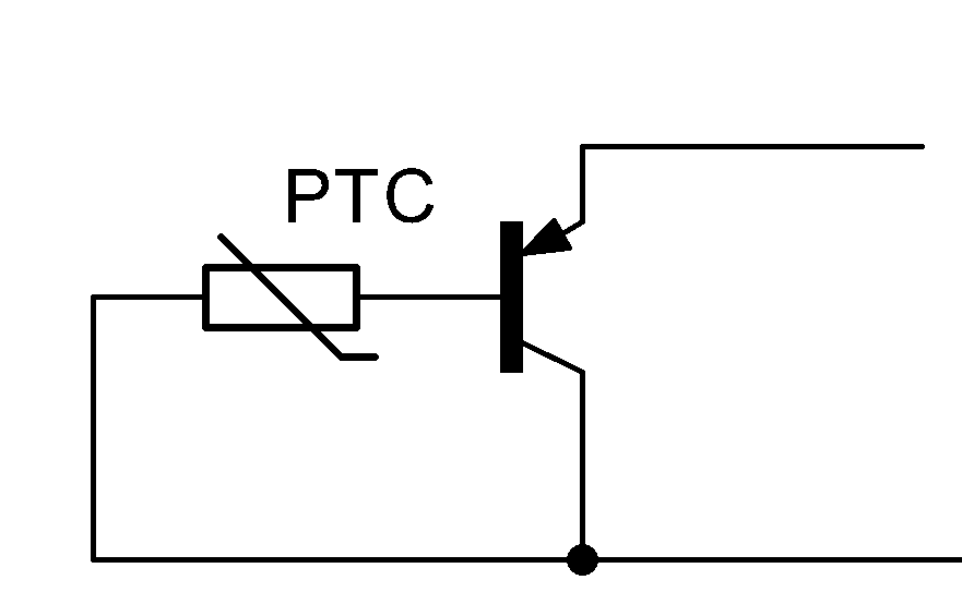

Dá sa aj germanium.
Termistor musí mať tepelný kontakt s tranzistorom.
 Soubor:  ptc.png
 Velikost:  1.47 kB
 Staženo:  226 krát
Příspěvky: 13896
PříspěvekZaslal: so únor 24 2018, 9:34    Předmět: Citovat
Obávám se, že režim, v jakém má být tranzistor provozován, se velmi blíží stavu, kdy začne nekontrolovaně růst Ice0 a pouhé "odpojení" báze termistorem stačit nebude.

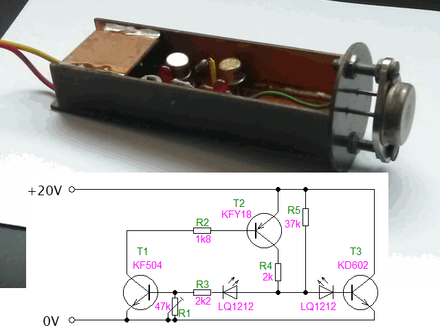

edit:
Tranzistor jako topný i měřící prvek zároveň byl použit např. v přípravku pro bodový ohřev s nastavitelnou teplotou (viz AR8/88 ). Tenhle nápad mě tehdy inspiroval k vlastnímu řešení, potřeboval jsem něco na sváření PE-fólií. Vznikla z toho "bodová" svářečka ze šuplíkových součástek, kde rovný klobouk pouzdra TO-3 byl svářecí ploškou. Toto "pero" jsem používal na svařování zahradních fólií. Nastavená teplota byla cca 150 - 170°C. Je funkční dodnes.
edit2 -

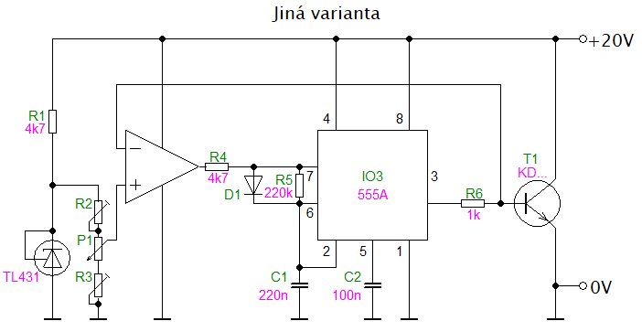

Ještě přikládám návrh poněkud exaktnější varianty. Tu jsem ale nerealizoval.
