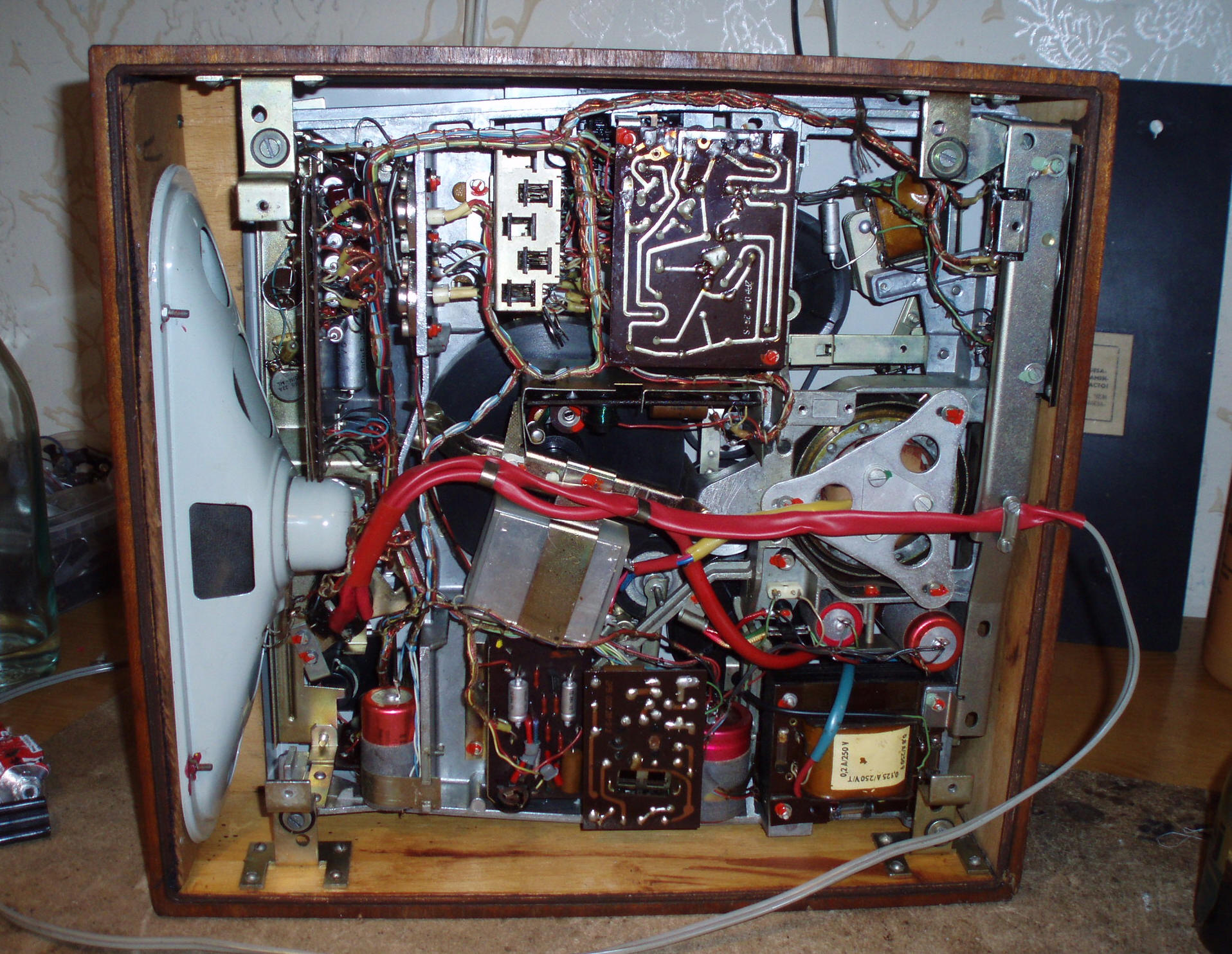

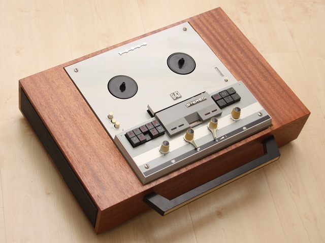

Jen pro pořádek:televizor Karolína má reproduktor ARE589, B43 má ARZ662 (2AN 635 22). Mám tedy obojí nafoceno jen zvenku...

To je aspoň rarita! Snad první fotka B43 mimo obrázky z různých katalogů. Musím říct, že provedení bez reproduktorů se mi líbí daleko více, tohle vypadá dost "divně". Tipnul bych si, že se dochovalo pár kusů.

Toto na fotce je originální B43, nejčastěji zobrazované verze bez repráků jsou přeci uváděné jako B43A, jestli se nepletu.
Obou provedení bylo zhruba stejně málo a jsou dneska zhruba stejně vzácné. Stejně jako B44 a B45. Naštěstí B4 ve všech jejích mutacích až po B400 bylo jako sraček, takže furt je z čeho brát Very Happy
