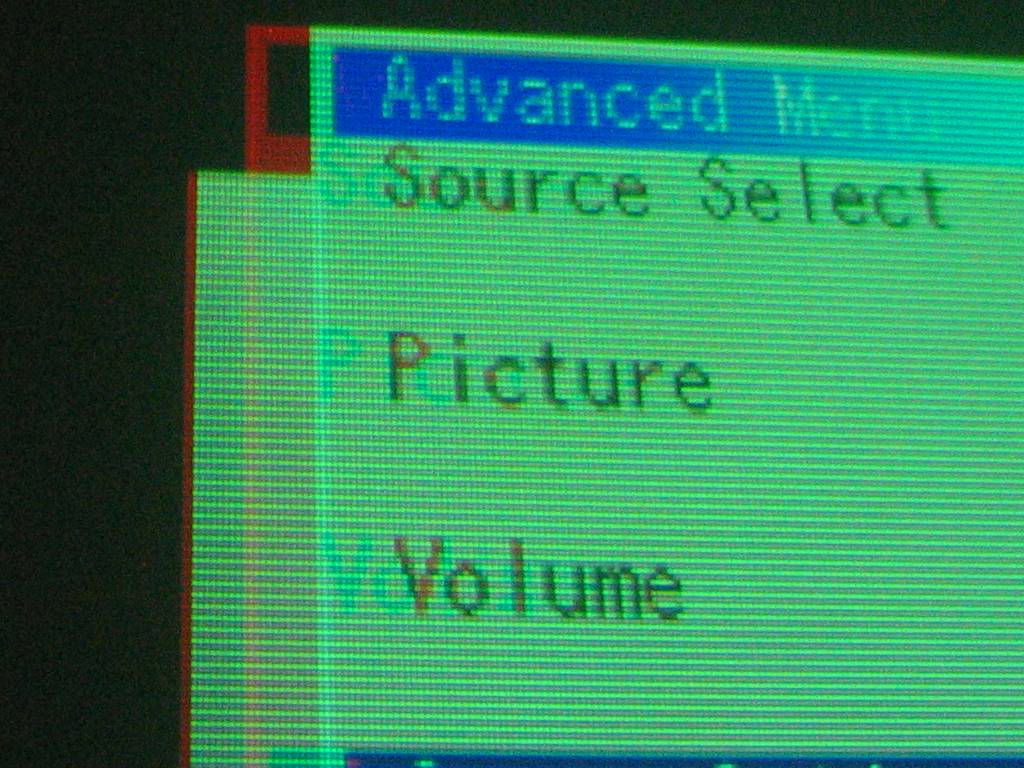

Tak lampu som vtedy vymenil a projektor sa dodnes pouziva. V poslednej dobe sa ale objavil problem - digitalne zrniace duchy v obraze vo farbach RGB. Najprv to zacalo cervenym duchom na lavej strane a postupne sa to zhorsovalo. Nalavo od nejakej svetlej casti obrazu su cervene, modre a zelene duchy. Robi to nezavisle od vstupu a duchy ma aj OSD menu, takze problem bude vo vystupnej casti.
Vyzeralo to na nejake elyty. Teraz som to rozobral, je ich tam na hlavnej doske plno, ale nenasiel som ziadny vadny...
Je tam 3x driver LCD AD8380JS - teoreticky by to mohlo byt okolo nich. Takuto zavadu asi vadna video RAM nevyrobi.

PříspěvekZaslal: pá listopad 24 2017, 23:01    Předmět: Citovat
Tak přesně stejnej problém jsem měl na projektoru myslím sanyo, vyřešilo se to prozatimním namontováním víceotáčkových trimru ke každýmu LCD, sladilo se to za studena aby to sedělo a když se to rozjelo po zahřátí doladilo se to, pak se to nechalo zas vychladnout a pokut to bylo OK nahradil jsem to pevnýma odporama (hodnotu jsem složil) a do dnes funguje výborně i když už svítí led lampy která má být po smrti.

PříspěvekZaslal: po listopad 27 2017, 22:02    Předmět: Citovat
Pripojil som trimmer 3.3K medzi ENB1 a ENB2. Otacanim trimra sa duch trochu meni - asi o 1 pixel. Lenze to je na hovno, ked je to posunute mozno o 10-20 pixelov. A navyse ten duch nie je staticky, ale "zrni".

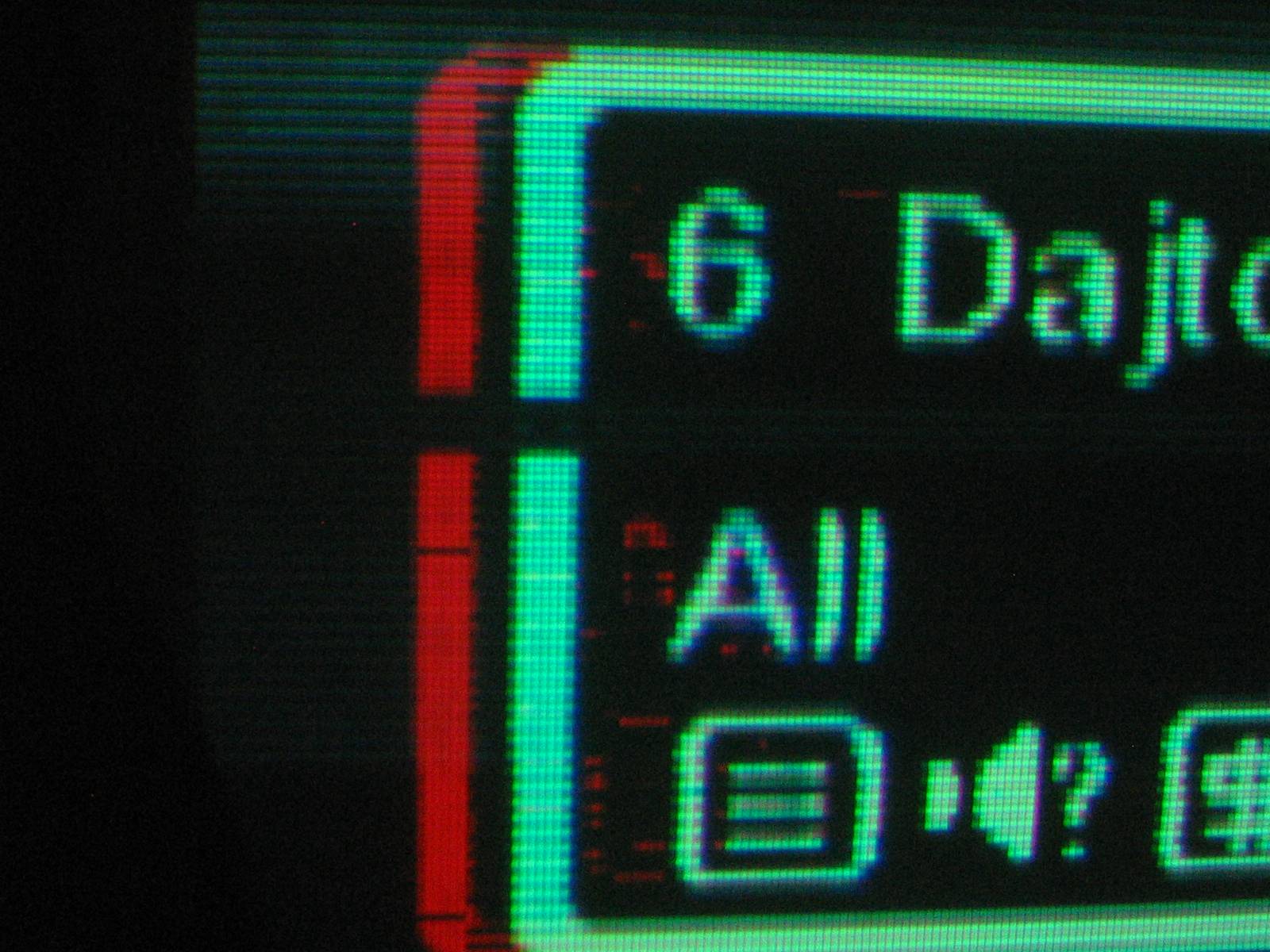

PříspěvekZaslal: so prosinec 16 2017, 17:55    Předmět: Citovat
Tak som sa k tomu (po odlezani) dostal. Odpojil som cervene LCD, obraz ma, samozrejme, cervenu farbu tam, kde byt nema a cereny duch zmizol. Stale ale vidiet nalavo od vertikalnych hran jemne rusenie (niektore pixely poskakuju dolava).
Odpojil som aj modry (ostal samotny zeleny), rusenie zostalo.
Skusil som samotny modry, rusenie asi nebolo (nebolo tam vidiet takmer nic).
Samotny cerveny ma rusenie vyrazne. Vacsina pixelov je posunuta dolava na nespravnu poziciu.

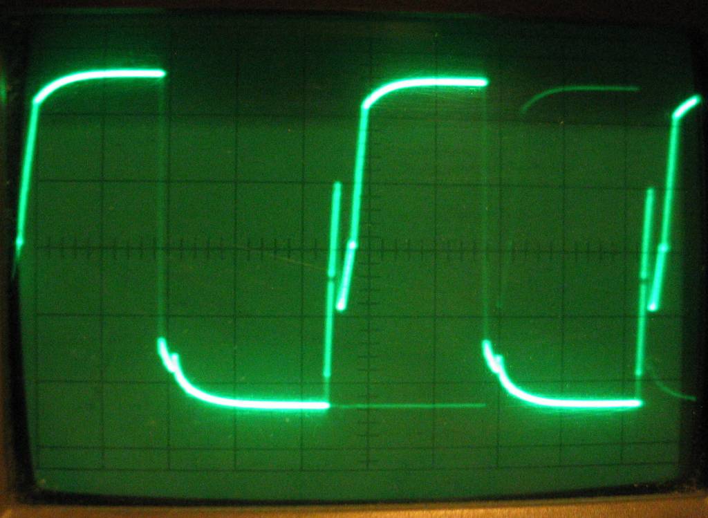

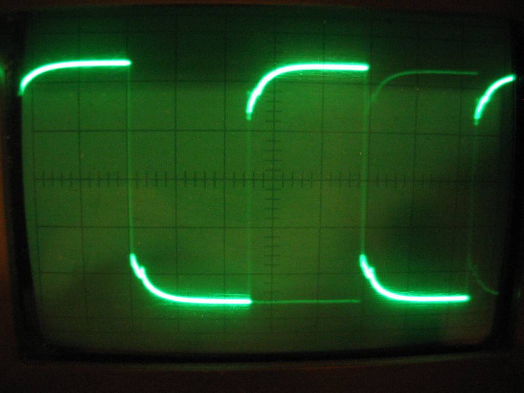

PříspěvekZaslal: so prosinec 16 2017, 23:20    Předmět: Citovat
Vytiahol som s testpointov signaly NRS1R, NRS2R, NRS1G, NRS2G, NRS1B, NRS2B. Cerveny (NRS1R) ma zjavne nejaky problem.
[edit]
Tak su v prdeli tranzistory Q5202, Q5203, Q5204 (XN4601, oznacenie 5C).

Příspěvky: 36906
PříspěvekZaslal: ne prosinec 17 2017, 22:42    Předmět: Citovat
Vadne tranzistory som odstranil. Na moje prekvapenie tam signal stale je Shocked. Akurat je uz bez toho "hrbu". Obraz je stale rovnaky.
Vobec netusim, na co signal NRS sluzi a v ziadnej dokumentacii som to nenasiel. Ze by sa generoval v LCD?
