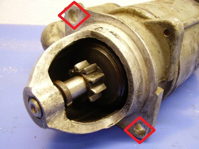

Nevím jak kdo, ale já popisoval tyhle dvě díry v "límci" startéru, kterej byl u staršího provedení litinovej - ze slitiny hnilíku se začal dělat až v průběhu produkce šáde. U starý tatíkovy Š120 r.v. 1977 i u Š105L r.v.1980 byl ten "límec s kapucou nad pastorkem" ještě litinovej, u pozdějšího rapida 136 5Speed r.v. tuším 1986 i u mojí první vlastní šáde 120L r.v.1987 už byl hnilíkovej. A jeden startér právě staršího provedení jsem viděl od těch oček ulomenej - jako následek toho, že majitel se spoléhal na to, že má za sedačkou strčenou baterku z náklaďáku a i za nejtužších mrazů to "rval" jenom startérem. Všichni jen trošku přemejšlející si kupovali ráčnu a 30mm ořech na opatrný protočení motorem "přes 4 hupy" ještě než skutečně při ledovým startu "vzali za startér" - a pak jim 44Ah baterka přes noc nabitá někde v teple na start bohatě stačila a ještě mohli tlačným lanem pomoct ostatním, kterým to tak daleko dopředu nemyslelo, respektive který se za to styděli ... ¨Nevím, co na tom je k nechápání.
A k tomu momentu a proudu - schválně si zkuste promyslet, kterej člen z obvodu baterka (+) - kabel - spínač - startér - kostra - baterka (-) je u záběrovýho proudu ten nejvýznamnější ve funkci limitace rozběhovýho proudu startéru - budeme zase uvažovat ledovej start při teplotě kolem -20°C a hloub pod nulou. Já to mám z minulosti změřený - sice jen na 1 motoru, ale jako ilustrativní příklad to je dostatečně vypovídající.
Na jiným motoru pak mám oměřenej případ ledovýho startu se startérem "na přímej záběr" (= výsuvnej pastorek přímo na hřídeli rotoru) a se startérem "rychloběžkou" (= s planetovým redukčním soukolím mezi rotorem a pastorkem) - ale to není příklad do tohohle vlákna, už jen proto, že tam zůstala baterka stejná ... ...
