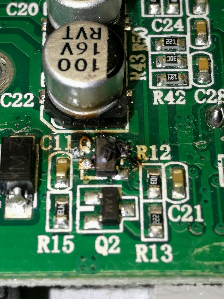

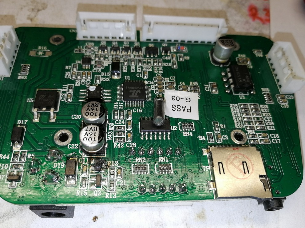

Zdravím všechny a prosím o pomoc při identifikaci součástky - přesněji tranzistoru Q1 na tišťáku ovládání u elektrického autíčka pro děti. K poškození došlo omylem při zapojení baterie s opačnými póly. Na silové desce to odnesla ochranná dioda, pojistky a stejně to prošlo na ovládací desku - tam odešel regulátor LM386N a zmíněný tranzistor. Děkuji moc - ještě pro představu - jedná se o toto autíčko.

LM386N je NF zezilovač. Třeba vysledovat k čemu tranzistor služí. Většinou nějaký MOSFET.
Příspěvky: 20569
PříspěvekZaslal: st říjen 04 2017, 14:31    Předmět: Citovat
Ta LM386 bude asi zesilovač zvukových efektů autíčka. Zkus do zesilovače přerušit napájení a zjistit, jestli maká pohon a ostatní. V největší nouzi by to mohlo jezdit bez zvukových efektů.

V popisu je uvedena "hudba, čtení pohádky v anglickém jazyce, FM rádio" a další blbiny. LM386 bude nejspíš zesilovač těchto efektů.

Nicméně LM386 jsem jenom zmínil, že odešel. Že to není regulátor ale zesilovač je dobré vědět, za to děkuji, ale co ten tranzistor Nevím Našel jsem na obou deskách jenom 2 typy: 1AM (SS8050) a Y1 (MMBT3904L)... Emitor je spojený s mínusem diody D17 a jde dál na konektor CN3, báze jde na +C22 a zároveň na R12 (10kΩ) a kolektor na C11 a -pól.

Vyměnil jsem tranzistor (zkusmo oba dva typy) a při zapnutí mi bliká displej který má ukazovat napětí baterie a tlačítko zapnutí nefunguje. Když jsem tam dal zkusmo BC817, tak mi zapnutí fungovalo - jen to nedrželo zapnuté (fungovalo to jako tlačítko). Pomohlo by schéma, těžko se v SMD provedení hledá.. Sad

Schéma ti asi číňani nepošlou. Budeš si ho muset podle toho tišťáku nakreslit sám... Wink
