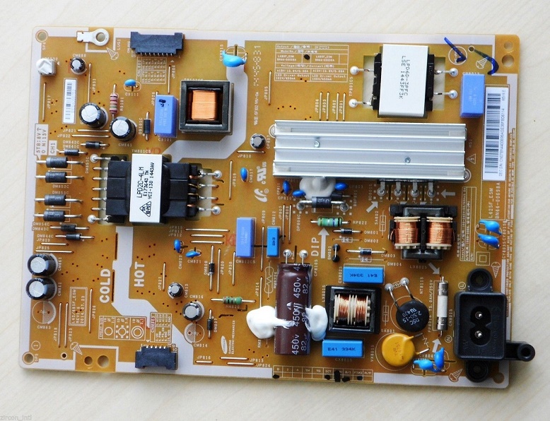

Pokouším se opravit zdroj bn44-00698a z uvedené tv.Zdroj tiká a nemůžu najít příčinu ani na primáru ani na sekundáru.Může to dělat řídící IO?Snaží se opakovaně startovat a naměřím na sekundáru kolísajících 6-11V.
Díky za případnou radu na co se zaměřit.
 Soubor:  zdroj.JPG

kondenzator na vstupe, dioda v RDC na primari, kondiky na sekundari, prerazena dioda na sekundari....

Nic z toho co píšeš jsem právě vadný nenašel.Leda že se šlusne až pod napětím.Elka to nesjou to jsem vyloučil jako první.Leda nějaký krabicák na primáru podezřívám.

Kolko vyst. napati ma? Z ktoreho (z ktorych) sa robi spatna vazba cez optoclen? Osciloskop a merať či dosiahne vyst. napatie z ktoreho sa robi spatna vazba aspon nominalnu uroven a ci napatova referencia rozvieti optoclen. To na zaciatok.
Ak pominiem skrat na niektorov vyst. napati tak uvidime co nameras a podla toho sa rozhodneme dalej...

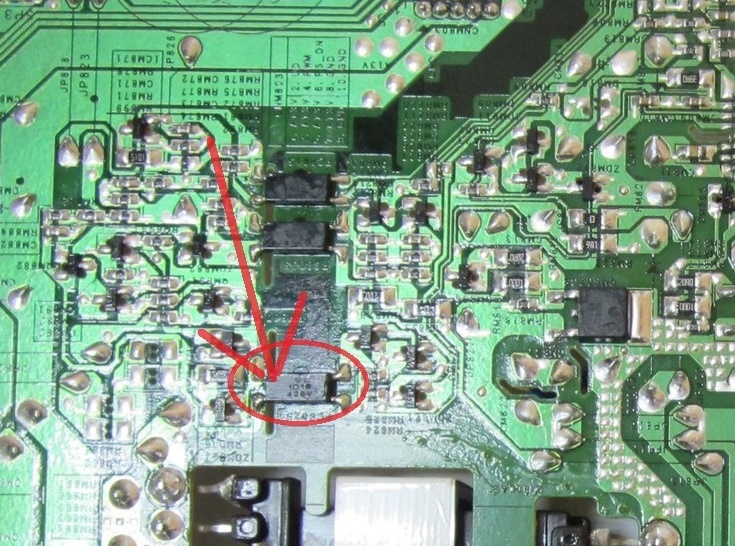

Tak vadný EL1018 po jeho náhradě to jede.
zvaty
Založen: Nov 08, 2006
Příspěvky: 1223
Bydliště: Šumperk
PříspěvekZaslal: pá červenec 15 2016, 9:36    Předmět: Citovat
To je elyt nebo krabicak?
xxxe
Založen: Sep 12, 2005
Příspěvky: 2347
Bydliště: Trutnov
PříspěvekZaslal: pá červenec 15 2016, 20:10    Předmět: Citovat
Opto.
 Soubor:  IMG_75971.jpg
