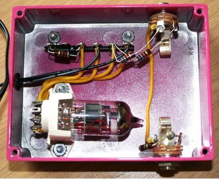

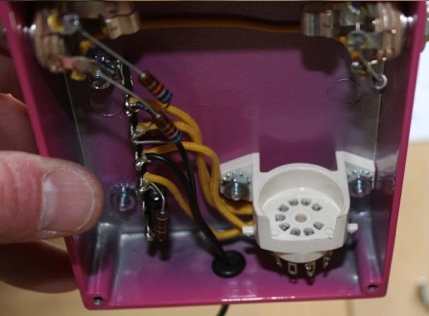

Zdravím Vás!
Jeden kamarád muzikant mě požádal o pořízení tohoto zařízení. Používá to tuším na mikrofon foukací harmoniky. Tedy - používal protože to měl půjčené ale po vrácení majiteli se mu po tom stýská. Elektronka je pouze žhavená. Žádné jeiné napájení anod. Možná se s takovýmhle zapojení už někdo setkal. Prosím jen o potvrzení tohoto zapojení a nebo pokud je tam něco blbě tak o upozornění na chybu.

Lukas-Peca
Založen: May 06, 2007
Příspěvky: 4413
Bydliště: Zlín
PříspěvekZaslal: st květen 27 2015, 8:45    Předmět: Citovat
A co že to má vůbec dělat?
Jinak ve schématu chybí propoj mezi kostrami obou konektorů.

Yarda1
Založen: Feb 11, 2009
Příspěvky: 2777
PříspěvekZaslal: st květen 27 2015, 8:56    Předmět: Citovat
Co by to mělo dělat - kam se co připojuje?
Trochu mi to připomíná Zesilovač Bez Zkreslení ZBZ007, který byl kdysi zveřejněn v nějakém dubnovém čísle časopisu Hudba a zvuk.

Jedná se o tohle: http://thesquealkiller.com/

PříspěvekZaslal: čt květen 28 2015, 17:20    Předmět: Citovat
To co linkuješ je "feedback reduction pedal", a to, co jsi tady dal schéma (blbě obkreslené), jako antifeedback moc nefunguje. S velkou pravděpodobností jde o zcela jiné přístroje, nebo spíš máš v rukou jen kopii vstupu toho Squeeze boxu.

PříspěvekZaslal: čt květen 28 2015, 17:31    Předmět: Citovat
To nemohu. Neznám ho a ani po něm nebudu pátrat. Byl jsem jen varován, tak jsem dostal bobky. Nikdy jsem to zařízení neviděl a ani jsem ho nikdy nepoužil. Jestli už to ale někde volně je tak se věc mění.
Mělo by to zabraňovat do určité míry zpětné vazbě a prý je jedno co je vstup a co výstup. Hraje to prý stejně i když se koneltory prohodí mezi sebou.

Tak pro ty které to zajímá jsou obrázky zpět a to blbě překreslené sem nemá cenu dávat. Tu chybu už jsem našel.

PříspěvekZaslal: čt květen 28 2015, 19:38    Předmět: Citovat
Ono to možná jako jistý "omezovač" zpětné vazby může trochu fungovat - Kaco, optej se majitele, jaký mikrofon používá a do jakého vstupu jakého zařízení hraje. Pokud to chodí na dost vysoké impedanci, tak to něco málo dělá... i když teda pořádný antifeedback vypadá jinak, třeba takhle...
http://www.music-store.cz/recenze/sabine-fbx-solo-sl-820sm-820
Majitel si ale nejspíš cení jiné funkce a vlastnosti, než "antifeedback".
Ještě obecně k podobným krabičkám - pro kytarové účely jsem viděl u Rusů (snad to bylo něco od AMT) něco trochu podobného, připojovali to paralelně ke vstupu komba s operákem, a bylo to dost pekelně závislé na konkrétním kusu elektronky, doháněli to změnou žhavícího napětí.

PříspěvekZaslal: čt květen 28 2015, 19:43    Předmět: Citovat
Mikrofon jsem viděl jen z dálky. Je to nějakej starej a nebo speciál a píchlé to má v fender bassman 59.

PříspěvekZaslal: pá květen 29 2015, 7:47    Předmět: Citovat
Lukas-Peca napsal(a):
Krabička je evidentně kovová nebo pokovená. Tím je spoj realizován.
