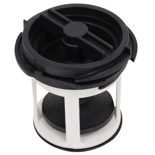

Pracka stale funguje, ale uz zase hucalo cerpadlo, tak som ho tretikrat vymenil (Askoll M253).
Filter cerpadla nesiel vytiahnut a otocny kruzok, ktory sluzi ako zapadka aj rukovat, mi zostal v ruke. Tak som to musel vytiahnut kliestami. Vycistil som to kyselinou citronovou a tiez "dieru", kam sa filter vklada. Po zlozeni to mierne tecie. Pri minulej vymene to tieklo tiez, ale asi menej. Po nejakej dobe to prestalo.
Gumove tesnenie nie je poskodene ani tvrde. Kupim novy filter, snad to vyriesi problem.

Příspěvky: 36906
PříspěvekZaslal: so květen 03 2025, 17:32    Předmět: Citovat
Do rana bola handra vlhka a odvtedy uz nevytiekla ani kvapka - ani pri prani.
