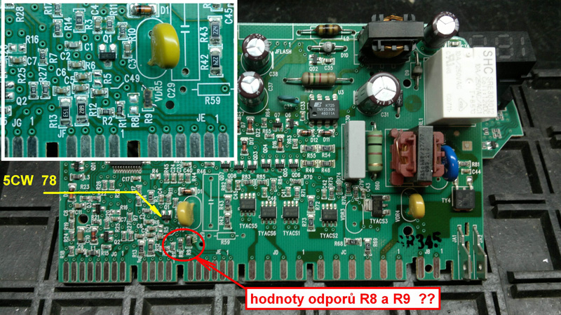

Zdravim prispivajici. Mycka za provozu zacala piskat, na displeji se zobrazuje chyba i50. Voda do mycky je pustena, odpad a sitka jsou cista. Uvedena chyba v uzivatelskem navodu uvedena neni. Nema nekdo blizsi informace co je za problem?

Chyba I50 - Zkratován triak motoru oběhového čerpadla.
Nekontrolované otáčky.

Diky za reakci. Pri podrobne prohlidce jsem objevil dva spalene odpory R8 a R9 v RJ. Tranzistor Q1 ke kteremu jsou oba privedeny byl OK, tak jsem tam dal dva SMD odpory 6k8, puvodni hodnotu nebylo mozne precist. Mycka se dala presvedcit a uz hodinu bezi. Netusim co bylo pricinou. Odpory jsou konektorem JE1 draty propojeny ve svazku nekam pod mycku. Nemam silu to rozebirat a dal patrat po podstate vady. Az jak se mycka bude chovat.

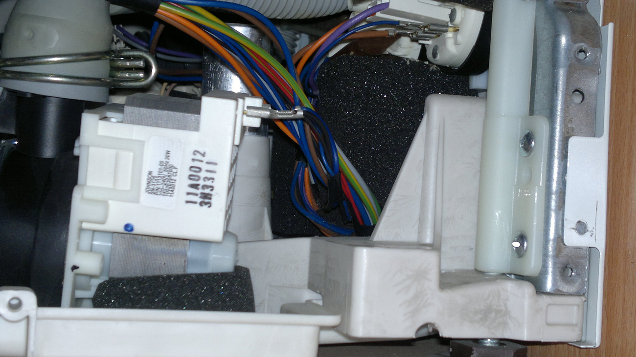

Bu: Mas pravdu, vlhkost je svina. Rozebral jsem predni spodni plech a je jasno. Draty jsou skutecne od tachosnimace cerpadla, ale to je naprosto ok. Problem byl v tom, ze ty draty jsou ve svazku s napajecimi pro ono cerpadlo a na svazku lezel blok molitanu. Nad molitanem jsou dve udelace, neco jako hladinove spinace pracky no a jedna z nich nese stopy vodniho kamene na plasti. Molitan pochopitelne nasakoval vodu a uspesne vlhcil privodni svazek vodicu pod sebou. Jak zname z automobilu, pvc izolace jiz neni co byvala, ale je porezni a proto se dostala silova el. na vodice tacha, nastesti vzaly za sve jen jiz zminovane odpory. Pokud by nekdo z fora mel v regale vadnou RJ, potreboval bych hodnoty SMD odporu R8 a R9 u konektoru JE1.

R8 = 100 ohmů
R9 = 10k

Jeste fotka svazku s molitanovou houbou nad svazkem. Pokud to neni zamerne kurvitko, pak me unika proc tam je vubec molitan nacpany.

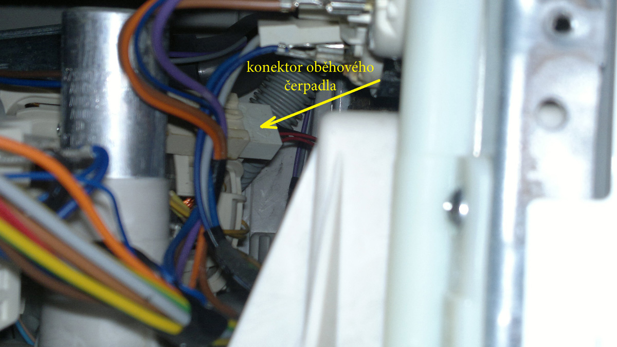

Elektrolux ESL66020 bude zřejmě mým prokletím. V pátek volá švagrová. Nejde mi myčka...! Kupovali jsme je oba v jeden čas. Na displeji žádná chyba. Myčka po zapnutí vyčerpá vodu, tak jak má v popisu práce, napustí vodu a mělo by zapnout oběhové čerpadlo, ale nic. V řídící jednotce vypálené již známé odpory R8, R9 a vystřelené pouzdro triaku TY4. Rozdíl byl v tom, že molitan pod hladinovými spínači byl suchý, zato byl vypálený konektor čerpadla a ještě to odnesl TY4. V konektoru jsou i fastony tachosnímače, proto odešly R8, R9. Triak vzal s sebou ještě SMD odpor 650R v jeho Gate. Konektor čerpadla a jeho okolí beze známek vlhkosti, zřejmě fastony měli přechodový odpor, raději jsem je vyřadil.
