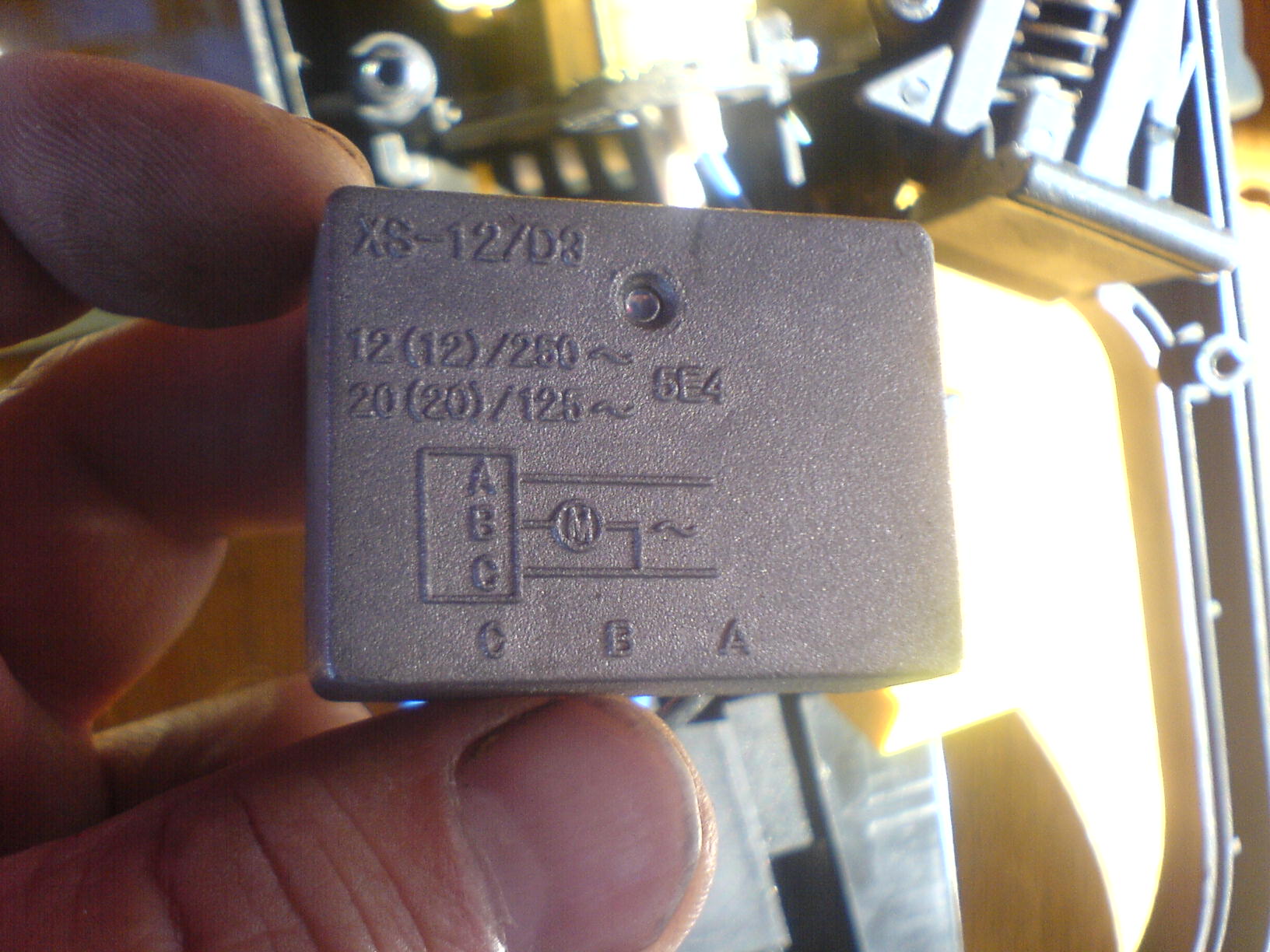

PříspěvekZaslal: po září 09 2013, 11:45    Předmět: Porucha úhlové brusky. Citovat
Úhlová bruska se začala točit obráceně.
Prosím o radu,jak se dá tato závada odstranit.
V rukojeti je součástka s označením XS-12/D3(zřejmě pro plynulý rozběh).
 Soubor:  DSC02200.JPG
 Velikost:  250.65 kB
 Staženo:  328 krát

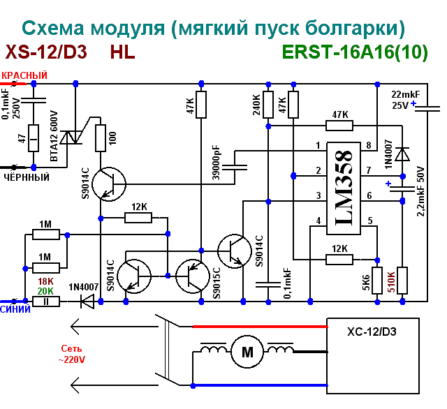

PříspěvekZaslal: po září 09 2013, 12:48    Předmět: Citovat
vyměnit XS-12/D3,
tam kde opravují ruční nářadí, by ho měli mít jako náhradní díl.
 Soubor:  schema.png
 Velikost:  11.79 kB
 Staženo:  571 krát

PříspěvekZaslal: po září 09 2013, 12:55    Předmět: Citovat
Díky,tohle schéma už sem si též našel.

PříspěvekZaslal: po září 09 2013, 15:36    Předmět: Citovat
Já bych spíš řekl. že jsou přehozené vývody statoru. Funkčnost modulu se dá vyskoušet se žárovkou.
